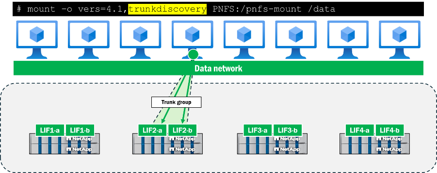

ONTAP에서 NFSv4.1 세션 트렁킹은 클러스터 내 단일 노드의 여러 물리적 인터페이스에 걸쳐 사용되어 독립적인 연결 전반에 걸쳐 추가적인 처리량과 이중화를 제공합니다.
단일 노드의 여러 인터페이스에 걸친 NFSv4.1 세션 트렁킹

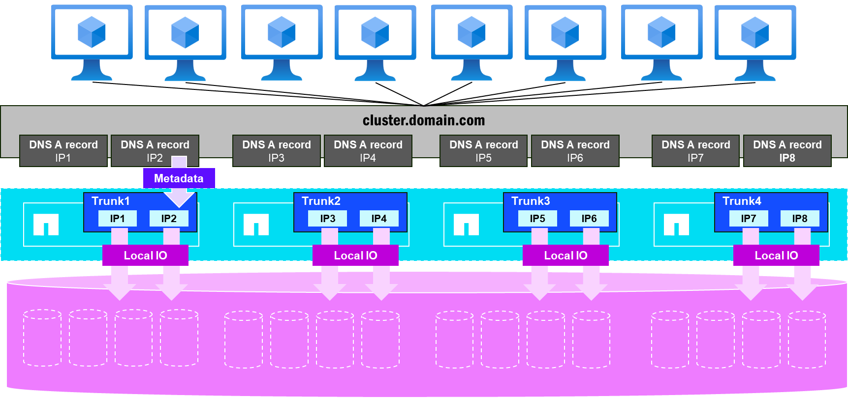

ONTAP 의 NFSv4.1 세션 트렁킹
그림 2. ONTAP 의 NFSv4.1 세션 트렁킹
pNFS는 클러스터에 참여하는 각 노드에 대한 로컬 경로를 제공할 수 있으며, 세션 트렁킹과 함께 사용하면 pNFS는 노드당 세션 트렁크를 활용하여 전체 클러스터의 처리량을 극대화할 수 있습니다.

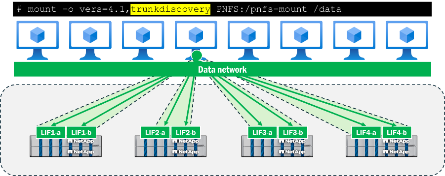

ONTAP 에서 pNFS를 사용한 NFSv4.1 세션 트렁킹

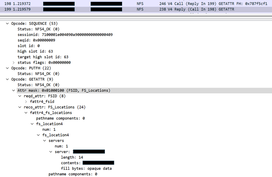

`trunkdiscovery`을 사용하면 마운트 인터페이스가 위치한 NFS 서버 노드의 나열된 세션 트렁크 인터페이스에 대해 추가 GETATTR 호출(FS_Locations)이 활용됩니다. 해당 주소가 반환되면 후속 마운트는 반환된 주소로 수행됩니다. 이는 마운트 중 패킷 캡처에서 확인할 수 있습니다.

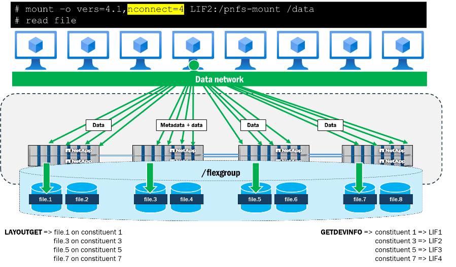

pNFS는 NFS 서버에 저장된 파일 레이아웃 정보에 따라 데이터 IO를 로컬 네트워크 경로로 리디렉션할 수 있습니다. 여러 구성 볼륨에 걸쳐 여러 부분으로 구성된 단일 대용량 파일이 생성되고 잠재적으로 클러스터의 여러 노드에 걸쳐 있을 때 ONTAP 의 pNFS는 각 파일 부분에 로컬 트래픽을 제공할 수 있습니다. ONTAP 모든 파일 부분에 대한 파일 레이아웃 정보도 유지 관리하기 때문입니다. 파일을 읽을 때, 데이터 경로 지역성은 필요에 따라 변경됩니다.
pNFS를 통한 고급 용량 균형 조정
그림 4. pNFS를 통한 고급 용량 균형 조정
