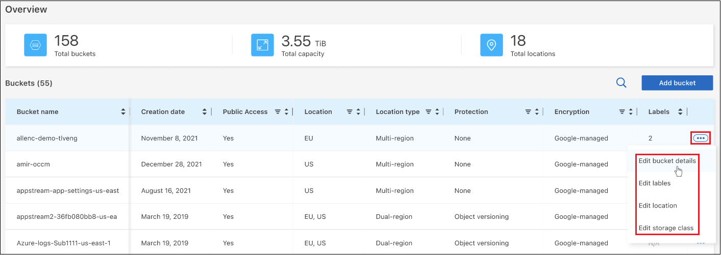

NetApp Console 에서 직접 이러한 버킷 설정을 변경할 수 있습니다.세 개의 점 더하기 버튼 그런 다음 버킷에 대한 *버킷 세부 정보 편집*을 클릭합니다.
버킷 속성을 편집하기 위해 버킷 세부 정보 편집 버튼을 선택하는 방법을 보여주는 스크린샷입니다.
