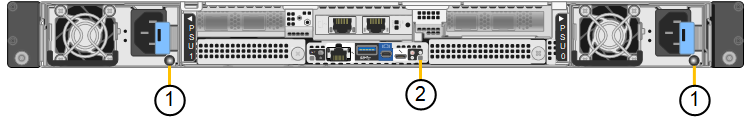

이 그림은 SG120 및 SG1200 후면의 전원 공급 장치 위치와 식별 LED를 보여줍니다. 추가적인 상태 및 작동 LED는 어플라이언스 포트에 있습니다. 이러한 LED는 어플라이언스 모델에 따라 다를 수 있습니다.
후면 LED SG120 및 SG1200
속성 표시기 LED 상태
1
전원 공급 장치 LED
  • 녹색, 켜짐: 제품에 전원이 공급되고 전원 버튼이 켜져 있습니다.
  • 녹색, 깜박임: 제품에 전원이 공급되고 전원 단추가 꺼져 있습니다.
  • 꺼짐: 어플라이언스에 전원이 공급되지 않습니다.
  • 주황색: 전원 공급 장치에 오류가 있습니다.
2
LED를 식별합니다
  • 파란색, 깜박임: 캐비닛이나 랙에 있는 제품을 나타냅니다.
  • 파란색, 켜짐: 캐비닛이나 랙에 있는 제품을 나타냅니다.
  • 꺼짐: 제품이 캐비닛이나 랙에서 육안으로 식별되지 않습니다.

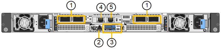

SG1200 커넥터
이 그림은 SG1200 뒷면의 커넥터를 보여줍니다.
후면 커넥터 SG1200
속성 표시기 포트 유형 사용
1
네트워크 포트 1-4
케이블 또는 트랜시버 유형, 스위치 속도 및 구성된 링크 속도에 따라 10/25/40/100/200-GbE입니다.
QSFP56(포트당 최대 200GbE), QSFP28(포트당 최대 100GbE) 및 QSFP+(40GbE)를 기본적으로 지원합니다(200GbE 속도를 사용하려면 200GbE NIC 옵션이 필요합니다). 옵션으로 SFP+(10GbE) 또는 SFP28(25GbE) 트랜시버를 QSA(별매)와 함께 사용할 수 있습니다.
그리드 네트워크 및 StorageGRID용 클라이언트 네트워크에 연결합니다.
2
BMC 관리 포트
1GbE(RJ-45)
어플라이언스 베이스보드 관리 컨트롤러에 연결합니다.
3
진단 및 지원 포트
  • 미니 디스플레이 포트
  • USB 3.0 포트
  • 마이크로 USB 콘솔 포트
기술 지원용으로 예약되어 있습니다.
4
관리 네트워크 포트 1
1/10GbE(RJ-45)
StorageGRID용 관리 네트워크에 어플라이언스를 연결합니다.
5
관리 네트워크 포트 2
1/10GbE(RJ-45)
옵션:
  • StorageGRID용 관리 네트워크에 대한 중복 연결을 위해 관리 포트 1과 연결합니다.
  • 연결이 끊어진 상태로 임시 로컬 액세스(IP 169.254.0.1)에 대해 사용 가능한 상태로 둡니다.
  • 설치하는 동안 DHCP 할당 IP 주소를 사용할 수 없는 경우 IP 구성에 포트 2를 사용합니다.
