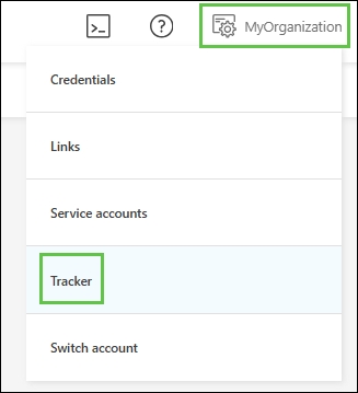

  1. 중 하나를 사용하여 "콘솔 환경"로그인합니다.
  2. 메뉴 햄버거 메뉴 아이콘은 스토리지, EDA, AI, 데이터베이스, VMware 및 관리와 같은 워크로드로 이동하는 데 사용됩니다.를 선택한 다음 *관리*를 선택하십시오.
  3. 관리 메뉴에서 *Tracker*를 선택합니다.
