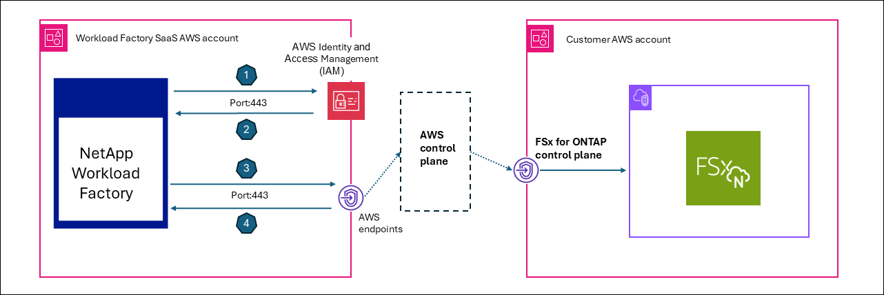

다음 다이어그램은 Workload Factory가 NetApp AWS 계정과 FSx for ONTAP 파일 시스템을 사용하는 고객 AWS 계정 간의 신뢰 관계를 활용하는 방식을 보여줍니다.
Workload Factory는 AWS IAM 서비스에서 제공하는 고객별 외부 ID를 사용하여 AWS STS `AssumeRole`에 요청을 보냅니다.
AWS IAM 서비스가 역할을 검색하고 세션을 생성합니다.
Workload Factory는 세션 권한을 사용하여 AWS API 요청을 보냅니다.
Workload Factory는 FSx for ONTAP 제어 플레인으로부터 AWS API 응답을 수신합니다.
