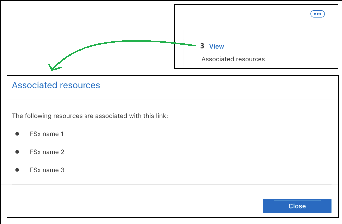

  3. 링크와 연결된 FSx for ONTAP 파일 시스템을 보려면 연결된 리소스 섹션에서 보기 버튼을 선택하십시오.
    특정 링크를 사용하는 FSx for ONTAP 파일 시스템을 보여주는 스크린샷.

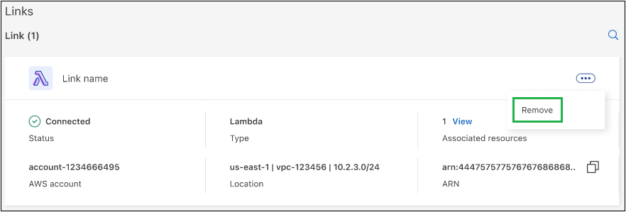

  4. 링크 페이지에서 삭제할 링크의 작업 메뉴를 선택한 다음 *Remove*를 선택합니다.
    Workload Factory에서 링크를 제거하는 방법을 보여주는 스크린샷입니다.
