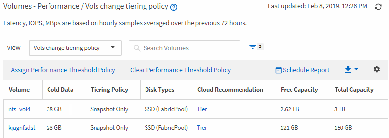

Siga as etapas abaixo para criar uma exibição personalizada que exiba as colunas necessárias na ordem correta e, em seguida, programe um relatório a ser gerado para essa exibição.
Passos
  1. No painel de navegação esquerdo, clique em Storage > volumes.
  2. No menu Exibir, selecione desempenho > todos os volumes.
  3. No seletor de colunas, certifique-se de que a coluna "Disk Type" (tipo de disco) seja exibida na exibição.
    Adicione ou remova outras colunas para criar uma exibição importante para o relatório.
  4. Arraste e solte a coluna "Disk Type" (tipo de disco) perto da coluna "Cloud Recommendation" (Recomendação da nuvem).
  5. Clique no ícone de filtro, adicione os três filtros a seguir e clique em Apply Filter:
    • Tipo de disco contém FabricPool
    • A recomendação de nuvem contém nível
    • Dados inativos superiores a 10 GB
  6. Clique na parte superior da coluna dados inativos para que os volumes com mais dados inativos apareçam na parte superior da visualização.
  7. Salve a exibição com um nome para refletir o que a exibição está mostrando, por exemplo, "'Vols Change Tiering policy'".
  8. Clique no botão relatórios programados na página de inventário.
  9. Clique em Add Schedule (Adicionar agendamento) para adicionar uma nova linha à página Report Schedules (agendas de relatórios) para que você possa definir as caraterísticas de agendamento para o novo relatório.
  10. Introduza um nome para a agenda do relatório e preencha os outros campos do relatório e, em seguida, clique na marca de verificação () no final da linha.
    O relatório é enviado imediatamente como um teste. Depois disso, o relatório gera e é enviado por e-mail para os destinatários listados usando a frequência especificada.
Com base nos resultados mostrados no relatório, você pode querer usar o Gerenciador de sistema ou a CLI do ONTAP para alterar a política de disposição em categorias para "auto" ou "all" para certos volumes para descarregar mais dados inativos na camada de nuvem.
