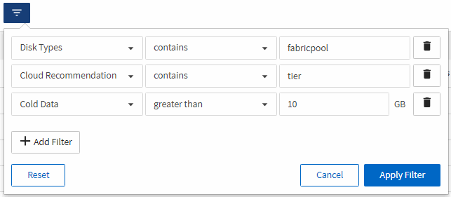

  5. Clique no ícone de filtro, adicione os três filtros a seguir e clique em Apply Filter:
    • Tipo de disco contém FabricPool
    • A recomendação de nuvem contém nível
    • Dados inativos superiores a 10 GB Uma captura de tela da IU que mostra como você pode adicionar e aplicar filtro.

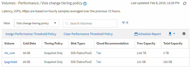

  6. Clique na parte superior da coluna dados inativos para que os volumes com mais dados inativos apareçam na parte superior da visualização.
  7. Salve a exibição com um nome para refletir o que a exibição está mostrando, por exemplo, "'Vols Change Tiering policy'".Uma captura de tela da interface do usuário que mostra a página de diretiva de disposição em camadas da Vols alterar com as colunas necessárias na ordem correta.
