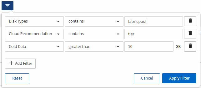

  5. Clique no ícone de filtro, adicione os três filtros a seguir e clique em Aplicar filtro:
    • O tipo de disco contém FabricPool
    • Recomendação de nuvem contém nível
    • Dados frios maiores que 10 GBUma captura de tela da interface do usuário que mostra como você pode adicionar e aplicar filtros.

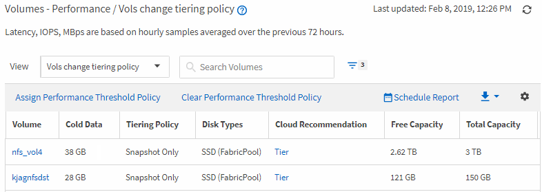

  6. Clique na parte superior da coluna Dados Frios para que os volumes com mais dados frios apareçam no topo da visualização.
  7. Salve a exibição com um nome que reflita o que a exibição está mostrando, por exemplo “Vols alteram política de níveis”.Uma captura de tela da interface do usuário que mostra a página de política de níveis de alteração do Vols com as colunas necessárias na ordem correta.
