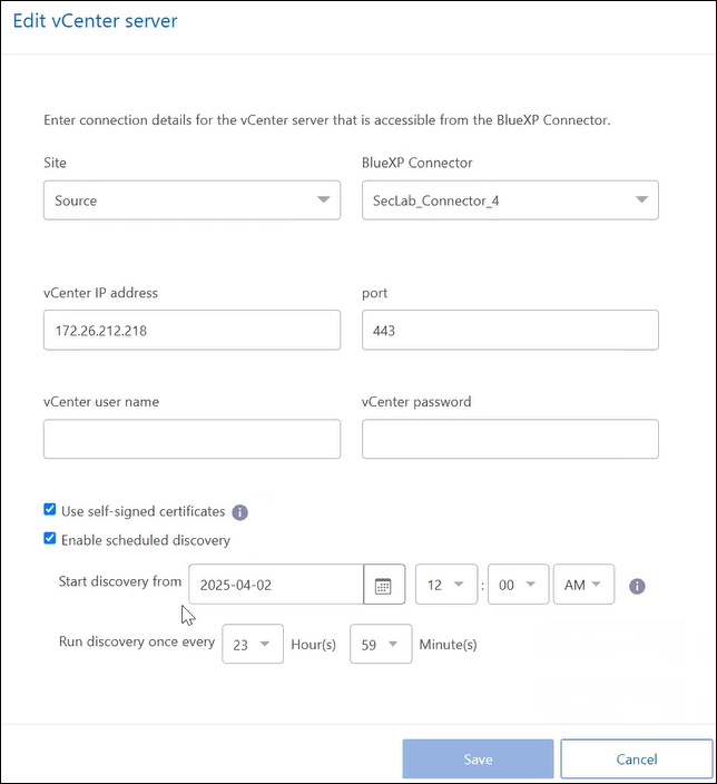

  2. Source: Selecione Discover vCenter Servers para inserir informações sobre o site do vCenter de origem.
    Dica Se alguns sites do vCenter já existirem e você quiser adicionar mais, no menu superior, selecione sites e, em seguida, selecione Adicionar.
    Adicione captura de tela do vCenter Server
    • Adicione um site, selecione o BlueXP  Connector e forneça credenciais do vCenter.
    • (Aplica-se apenas a sites locais) para aceitar certificados autoassinados para o vCenter de origem, marque a caixa.
      Observação Os certificados auto-assinados não são tão seguros como outros certificados. Se o vCenter estiver configurado com certificados de autoridade de certificação (CA), marque essa caixa; caso contrário, a conexão com o vCenter não funcionará.
  3. Selecione Adicionar.

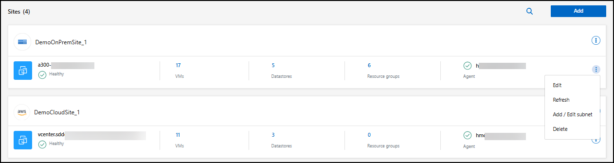

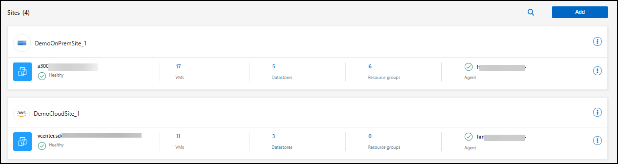

      Os vCenters de origem e destino aparecem na lista de sites.
    Captura de tela da página de sites
  5. Para ver o andamento da operação, no menu superior, selecione Monitoramento de trabalho.
