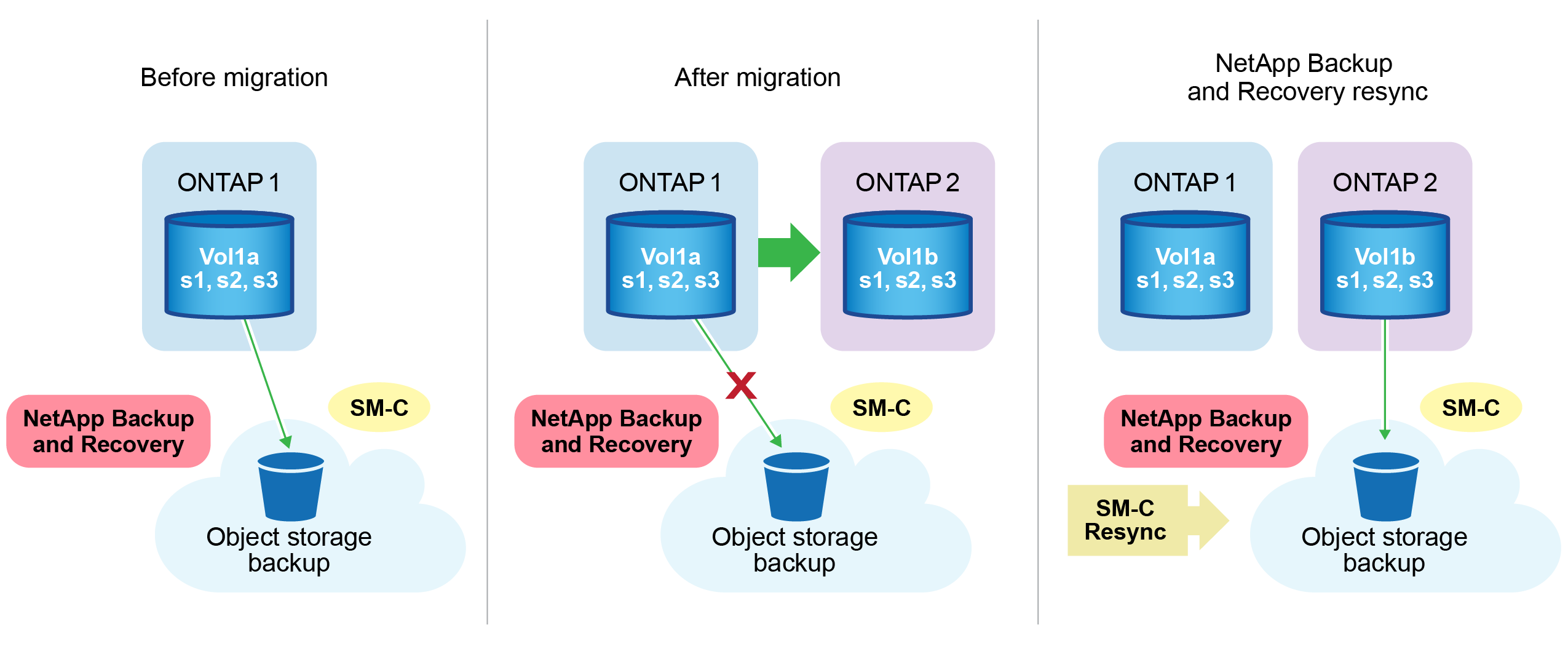

Aqui está um exemplo:
Imagine que você tenha um volume local chamado Vol1a. Este volume possui três snapshots: S1, S2 e S3. Esses snapshots são pontos de restauração. O Vol1a é copiado para a nuvem usando o SnapMirror to Cloud (SM-C), mas apenas S1 e S2 estão no armazenamento de objetos.
Agora, você deseja migrar o Vol1 para outro cluster ONTAP . Para fazer isso, crie um relacionamento SnapMirror Logical Replication (LRSE) com um novo volume de nuvem chamado Vol1b. Isso transfere todos os três instantâneos — S1, S2 e S3 — de Vol1a para Vol1b.
Após a conclusão da migração, você terá a seguinte configuração:
  • O relacionamento SM-C original (Vol1a → Armazenamento de objetos) é excluído.
  • A relação LRSE (Vol1a → Vol1b) também é excluída.
  • Vol1b agora é seu volume ativo.
Neste ponto, você deseja continuar fazendo backup do Vol1b no mesmo ponto de extremidade da nuvem. Mas em vez de iniciar um backup completo do zero (o que levaria tempo e recursos), você usa o SnapMirror para Cloud Resync.
Veja como funciona a ressincronização:
  • O sistema verifica se há um snapshot comum entre o Vol1a e o Object store. Neste caso, ambos têm S2.
  • Devido a esse instantâneo compartilhado, o sistema precisa transferir apenas as alterações incrementais entre S2 e S3.
Isso significa que apenas os novos dados adicionados depois que S2 são enviados ao armazenamento de objetos, não o volume inteiro.
Esse processo evita backups duplicados, economiza largura de banda e mantém os backups em execução após a migração.
NetApp Backup and Recovery SnapMirror para ressincronização em nuvem
