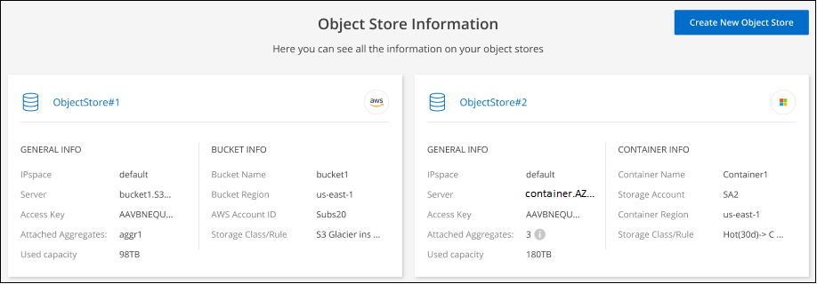

Exibir armazenamentos de objetos configurados para um cluster
Você pode visualizar todos os armazenamentos de objetos que foram configurados para cada cluster e a quais agregados eles estão anexados.
Passos
  1. Na página Clusters, selecione o ícone de menu para um cluster e selecione Informações do repositório de objetos.
  2. Revise os detalhes sobre os armazenamentos de objetos.
    Este exemplo mostra um armazenamento de objetos do Amazon S3 e do Azure Blob anexados a diferentes agregados em um cluster.
    Uma captura de tela que mostra as informações de armazenamento de objetos, que detalham a capacidade total utilizada, o agregado anexado ao armazenamento de objetos, o nome do armazenamento de objetos e mais informações.
