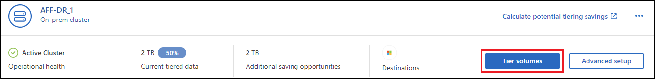

Passos
  1. No menu de navegação à esquerda, selecione Mobilidade > Camadas de nuvem.
  2. Na página Clusters, selecione Volumes de camada para o cluster.
    Uma captura de tela mostrando como selecionar o botão Volumes em camadas para um cluster.
