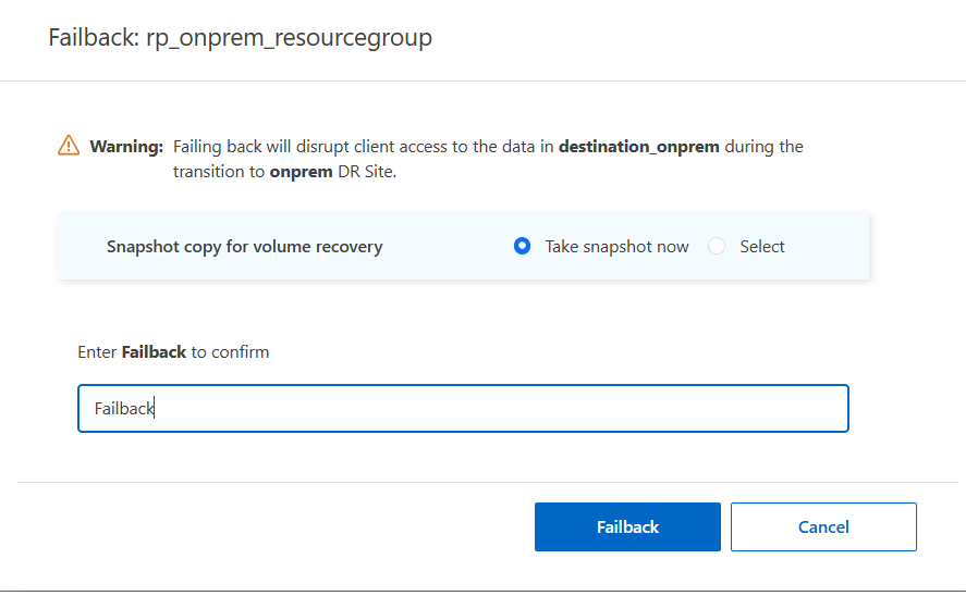

  4. Escolha o snapshot do datastore a partir do qual deseja recuperar. Selecione Take snapshot now para iniciar um novo snapshot ou Select para escolher entre os snapshots disponíveis.
    Observação Se você estiver usando snapshots do SnapLock à prova de adulteração, deverá usar a opção Take snapshot now. Caso contrário, a operação falhará.
    Captura de tela da caixa de diálogo de failback
  5. Digite "Failback" para confirmar a operação e selecione Failback.
