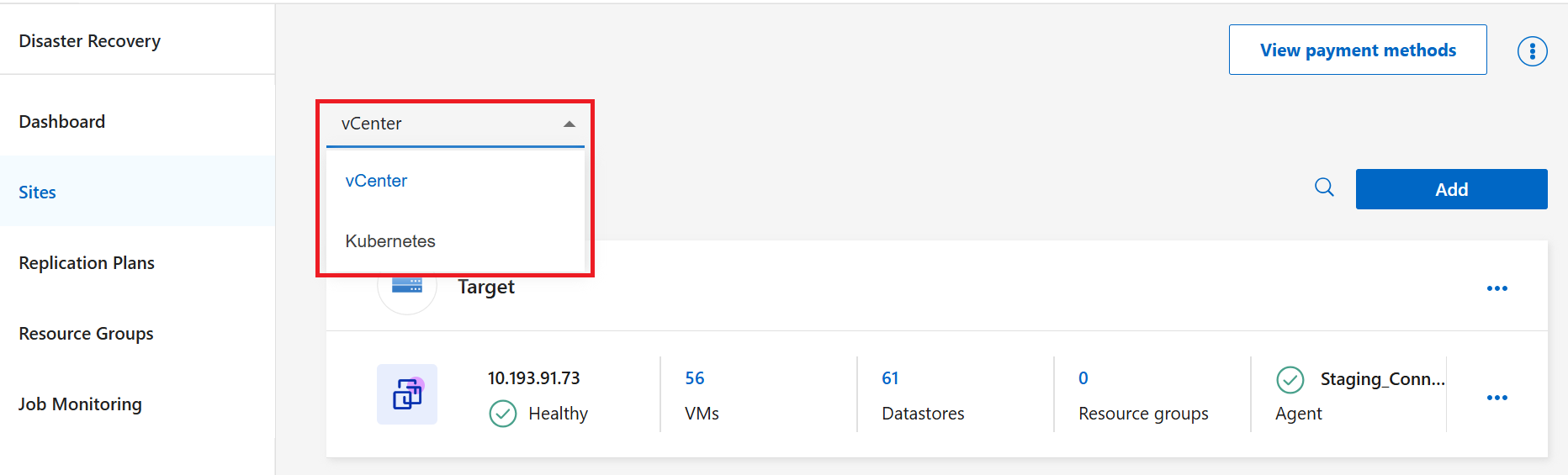

  1. No menu Disaster Recovery, selecione Replication plans.
  2. No menu suspenso, filtre para os planos de replicação vCenter.
    Captura de tela da opção de alternância do tipo de site
  2. No menu suspenso, filtre para planos de replicação do Kubernetes.
