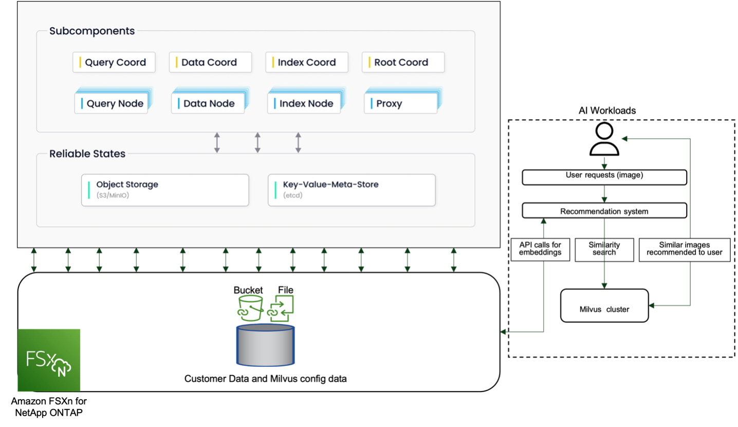

Nesta seção, veremos por que precisamos implantar um banco de dados vetorial na nuvem, bem como as etapas para implantar um banco de dados vetorial (milvus autônomo) no Amazon FSx ONTAP para NetApp ONTAP em contêineres do Docker.
A implantação de um banco de dados vetorial na nuvem oferece vários benefícios significativos, especialmente para aplicativos que exigem manipulação de dados de alta dimensão e execução de pesquisas de similaridade. Primeiro, a implantação baseada em nuvem oferece escalabilidade, permitindo o fácil ajuste de recursos para corresponder aos crescentes volumes de dados e cargas de consulta. Isso garante que o banco de dados possa lidar eficientemente com o aumento da demanda, mantendo alto desempenho. Em segundo lugar, a implantação na nuvem oferece alta disponibilidade e recuperação de desastres, pois os dados podem ser replicados em diferentes localizações geográficas, minimizando o risco de perda de dados e garantindo serviço contínuo mesmo durante eventos inesperados. Terceiro, ele oferece boa relação custo-benefício, pois você só paga pelos recursos que usa e pode aumentar ou diminuir conforme a demanda, evitando a necessidade de investimentos iniciais substanciais em hardware. Por fim, a implantação de um banco de dados vetorial na nuvem pode melhorar a colaboração, pois os dados podem ser acessados e compartilhados de qualquer lugar, facilitando o trabalho em equipe e a tomada de decisões baseada em dados. Verifique a arquitetura do milvus standalone com Amazon FSx ONTAP para NetApp ONTAP usado nesta validação.
Figura mostrando diálogo de entrada/saída ou representando conteúdo escrito
