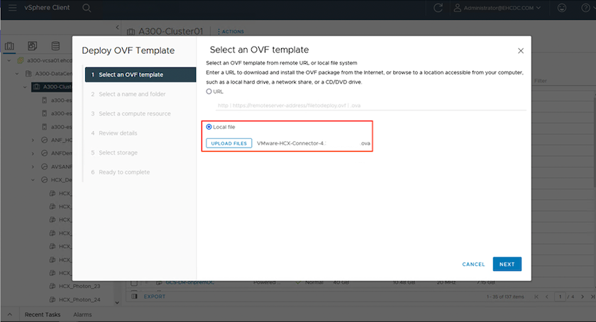

  1. No Console do VMC, navegue até o Painel do HCX, vá para Administração e selecione a guia Atualização de sistemas. Clique em Solicitar um link de download para a imagem OVA do conector HCX.
  2. Com o conector HCX baixado, implante o OVA no vCenter Server local. Clique com o botão direito do mouse em vSphere Cluster e selecione a opção Implantar modelo OVF.
    Figura mostrando diálogo de entrada/saída ou representando conteúdo escrito
  3. Insira as informações necessárias no assistente Implantar modelo OVF, clique em Avançar e depois Concluir para implantar o VMware HCX Connector OVA.

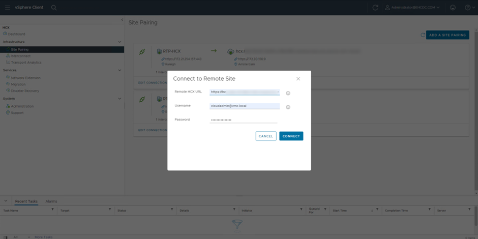

  1. Para criar um par de sites entre o vCenter Server local e o VMC SDDC, faça login no vCenter Server local e acesse o HCX vSphere Web Client Plug-in.
  2. Em Infraestrutura, clique em Adicionar um pareamento de sites. Para autenticar o site remoto, insira o URL ou endereço IP do VMC HCX Cloud Manager e as credenciais para a função CloudAdmin.
    Observação As informações do HCX podem ser recuperadas na página Configurações do SDDC.
  3. Para iniciar o pareamento do site, clique em Conectar.
    Observação O VMware HCX Connector deve ser capaz de se comunicar com o IP do HCX Cloud Manager pela porta 443.

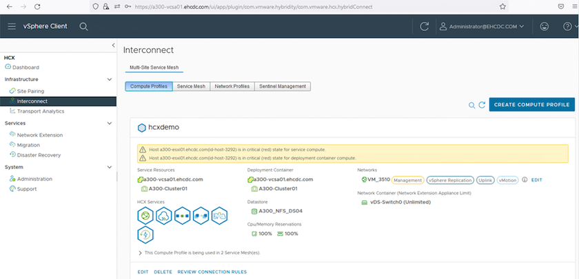

  1. Em Infraestrutura, selecione Interconexão > Malha de serviços multisite > Perfis de computação > Criar perfil de computação.
    Observação Os perfis de computação contêm os parâmetros de computação, armazenamento e implantação de rede necessários para implantar um dispositivo virtual de interconexão. Eles também especificam qual parte do data center VMware estará acessível ao serviço HCX.
    Para obter instruções detalhadas, consulte "Criando um Perfil de Computação" .

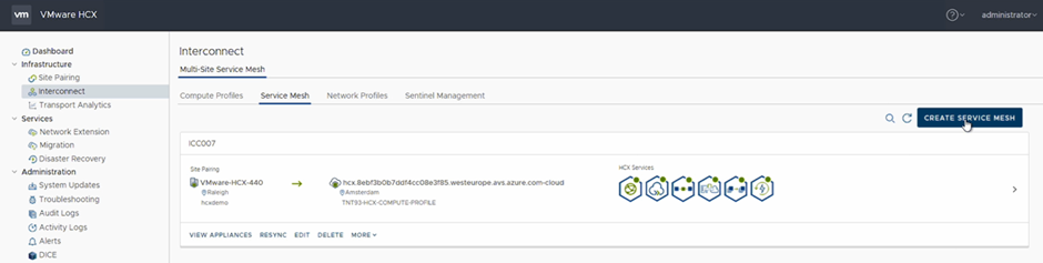

  4. Para criar uma malha de serviço, selecione a guia Malha de serviço na opção Interconexão e selecione sites locais e VMC SDDC.
    A malha de serviço estabelece um par de perfis de computação e rede locais e remotos.
    Observação Parte desse processo envolve a implantação de dispositivos HCX que serão configurados automaticamente nos sites de origem e de destino, criando uma estrutura de transporte segura.
  5. Selecione os perfis de computação de origem e remota e clique em Continuar.
  6. Selecione o serviço a ser ativado e clique em Continuar.
    Observação Uma licença HCX Enterprise é necessária para migração vMotion assistida por replicação, integração com SRM e migração assistida por sistema operacional.
  7. Crie um nome para a malha de serviço e clique em Concluir para iniciar o processo de criação. A implantação deve levar aproximadamente 30 minutos para ser concluída. Após a configuração da malha de serviço, a infraestrutura virtual e a rede necessárias para migrar as VMs de carga de trabalho foram criadas.

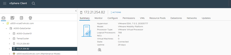

O dispositivo HCX-IX usa o serviço Mobility Agent para executar migrações vMotion, Cold e Replication Assisted vMotion (RAV).
Observação O dispositivo HCX-IX adiciona o serviço Mobility Agent como um objeto de host no vCenter Server. Os recursos de processador, memória, armazenamento e rede exibidos neste objeto não representam o consumo real no hipervisor físico que hospeda o dispositivo IX.

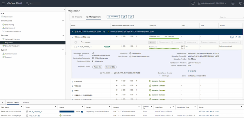

  1. No cliente vSphere local, acesse Inventário, clique com o botão direito do mouse na VM a ser migrada e selecione Ações do HCX > Migrar para o site de destino do HCX.
  2. No assistente Migrar Máquina Virtual, selecione Conexão de Site Remoto (VMC de destino SDDC).
  3. Adicione um nome de grupo e, em Transferência e posicionamento, atualize os campos obrigatórios (Cluster, Armazenamento e Rede de destino). Clique em Validar.
  4. Após a conclusão das verificações de validação, clique em Ir para iniciar a migração.
    Observação A transferência vMotion captura a memória ativa da VM, seu estado de execução, seu endereço IP e seu endereço MAC. Para obter mais informações sobre os requisitos e limitações do HCX vMotion, consulte "Compreendendo o VMware HCX vMotion e a migração a frio" .
  5. Você pode monitorar o progresso e a conclusão do vMotion no painel HCX > Migração.
