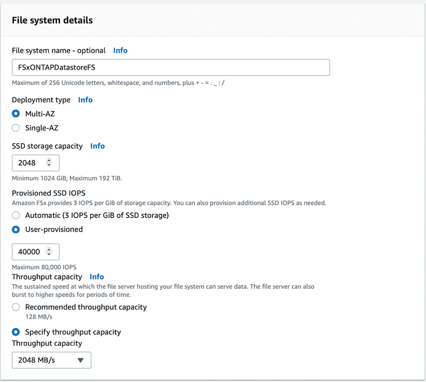

  1. Abra o console do Amazon FSx em https://console.aws.amazon.com/fsx/ e escolha Criar sistema de arquivos para iniciar o assistente Criação de sistema de arquivos.
  2. Na página Selecionar tipo de sistema de arquivo, selecione * Amazon FSx ONTAP* e clique em Avançar. A página Criar sistema de arquivos é exibida.
    Figura mostrando diálogo de entrada/saída ou representando conteúdo escrito
  3. Para o método de criação, escolha Criação Padrão.
    Observação Os tamanhos do armazenamento de dados variam bastante de cliente para cliente. Embora o número recomendado de máquinas virtuais por armazenamento de dados NFS seja subjetivo, muitos fatores determinam o número ideal de VMs que podem ser colocadas em cada armazenamento de dados. Embora a maioria dos administradores considere apenas a capacidade, a quantidade de E/S simultânea enviada aos VMDKs é um dos fatores mais importantes para o desempenho geral. Use estatísticas de desempenho locais para dimensionar os volumes do armazenamento de dados adequadamente.
  4. Na seção Rede da Nuvem Privada Virtual (VPC), escolha a VPC apropriada e as sub-redes preferenciais, juntamente com a tabela de rotas. Neste caso, Demo-FSxforONTAP-VPC é selecionado no menu suspenso.
    Observação Certifique-se de que esta seja uma nova VPC designada e não a VPC conectada.
    Observação Por padrão, o FSx ONTAP usa 198.19.0.0/16 como o intervalo de endereço IP de ponto de extremidade padrão para o sistema de arquivos. Certifique-se de que o intervalo de endereços IP do endpoint não entre em conflito com o VMC no AWS SDDC, nas sub-redes VPC associadas e na infraestrutura local. Se não tiver certeza, use um intervalo que não se sobreponha e não haja conflitos.

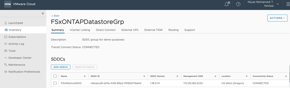

Etapa 2: Criar grupo SDDC
Depois que os sistemas de arquivos e SVMs forem criados, use o VMware Console para criar um grupo SDDC e configurar o VMware Transit Connect. Para fazer isso, conclua as etapas a seguir e lembre-se de que você deve navegar entre o VMware Cloud Console e o AWS Console.
  1. Faça login no console do VMC em https://vmc.vmware.com .
  2. Na página Inventário, clique em Grupos SDDC.
  3. Na aba Grupos SDDC, clique em AÇÕES e selecione Criar Grupo SDDC. Para fins de demonstração, o grupo SDDC é chamado FSxONTAPDatastoreGrp .
  4. Na grade de Associação, selecione os SDDCs a serem incluídos como membros do grupo.
  5. Verifique se a opção "Configurar o VMware Transit Connect para seu grupo incorrerá em cobranças por anexo e transferência de dados" está marcada e selecione Criar grupo. O processo pode levar alguns minutos para ser concluído.

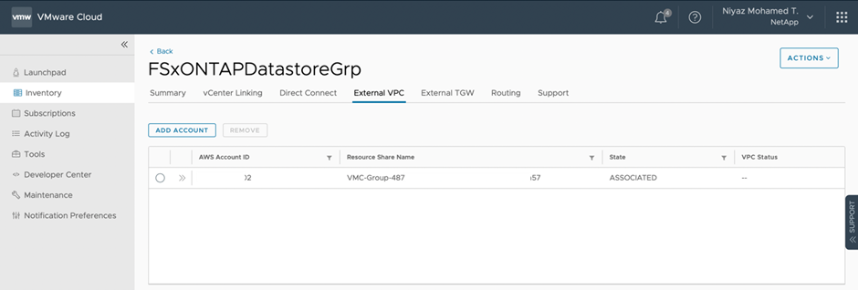

  2. Clique em Adicionar conta.
    1. Forneça a conta da AWS que foi usada para provisionar o sistema de arquivos FSx ONTAP .
    2. Clique em Adicionar.
  3. De volta ao console da AWS, faça login na mesma conta da AWS e navegue até a página de serviço Resource Access Manager. Há um botão para você aceitar o compartilhamento de recursos.
    Observação Como parte do processo de VPC externa, você será solicitado pelo console da AWS a acessar um novo recurso compartilhado por meio do Resource Access Manager. O recurso compartilhado é o AWS Transit Gateway gerenciado pelo VMware Transit Connect.
  4. Clique em Aceitar compartilhamento de recursos.
  5. De volta ao Console do VMC, você vê que a VPC externa está em um estado associado. Isso pode levar vários minutos para aparecer.

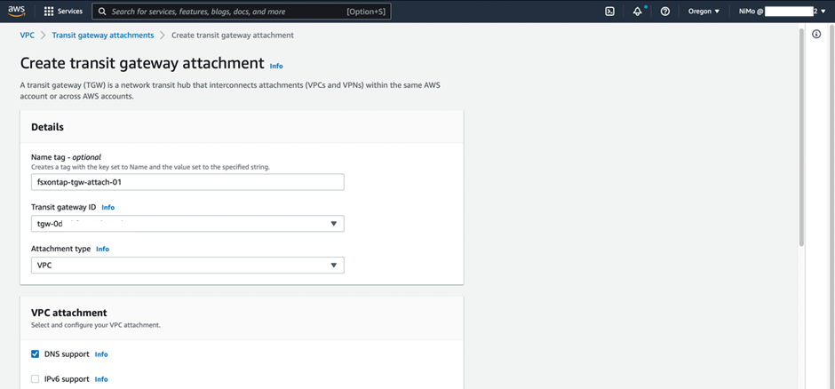

  1. No console da AWS, acesse a página de serviço da VPC e navegue até a VPC que foi usada para provisionar o sistema de arquivos FSx. Aqui, você cria um anexo de gateway de trânsito clicando em Anexo de gateway de trânsito no painel de navegação à direita.
  2. Em Anexo de VPC, certifique-se de que Suporte a DNS esteja marcado e selecione a VPC na qual o FSx ONTAP foi implantado.
  3. Clique em Criar anexo de gateway de trânsito.

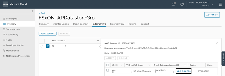

  4. De volta ao VMware Cloud Console, navegue de volta para a guia Grupo SDDC > VPC externa. Selecione o ID da conta AWS usado para o FSx, clique na VPC e clique em Aceitar.
    Observação Esta opção pode levar alguns minutos para aparecer.
  5. Em seguida, na aba VPC externa na coluna Rotas, clique na opção Adicionar rotas e adicione as rotas necessárias:
    • Uma rota para o intervalo de IP flutuante para IPs flutuantes do Amazon FSx ONTAP .
    • Uma rota para o espaço de endereço VPC externo recém-criado.

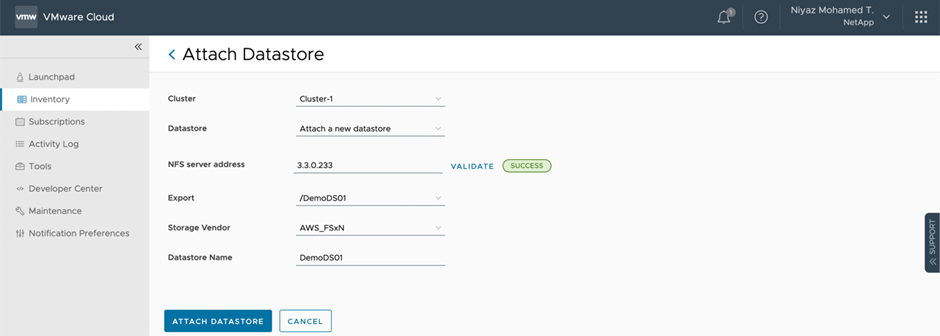

  1. No console do VMC, abra a guia Armazenamento do SDDC.
  2. Clique em ANEXAR DATASTORE e preencha os valores necessários.
    Observação O endereço do servidor NFS é o endereço IP NFS que pode ser encontrado em FSx > guia Máquinas virtuais de armazenamento > Endpoints no console da AWS.
  3. Clique em ATTACH DATASTORE para anexar o armazenamento de dados ao cluster.
