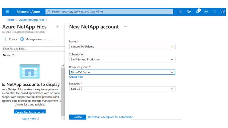

  1. Efetue login no Portal do Azure e acesse o Azure NetApp Files. Verifique o acesso ao serviço Azure NetApp Files e registre o Provedor de Recursos do Azure NetApp Files usando o comando az provider register --namespace NetApp –wait. Após a conclusão do registro, crie uma conta NetApp .
    Para etapas detalhadas, consulte"Compartilhamentos do Azure NetApp Files" . Esta página guiará você pelo processo passo a passo.

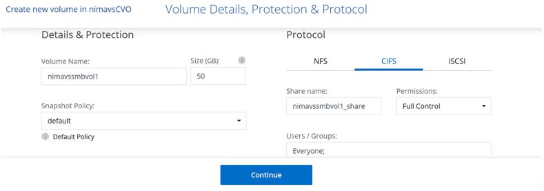

  2. Criar o volume SMB é um processo fácil. Selecione a instância CVO para criar o volume e clique na opção Criar Volume. Escolha o tamanho apropriado e o gerenciador de nuvem escolhe o agregado que o contém ou usa o mecanismo de alocação avançado para colocar em um agregado específico. Para esta demonstração, o SMB foi selecionado como protocolo.
    Figura mostrando diálogo de entrada/saída ou representando conteúdo escrito

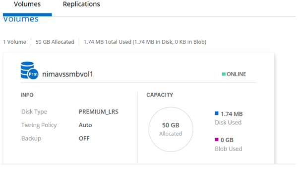

  3. Depois que o volume for provisionado, ele ficará disponível no painel Volumes. Como um compartilhamento CIFS é provisionado, conceda aos seus usuários ou grupos permissão para os arquivos e pastas e verifique se esses usuários podem acessar o compartilhamento e criar um arquivo. Esta etapa não é necessária se o volume for replicado de um ambiente local porque as permissões de arquivo e pasta são todas mantidas como parte da replicação do SnapMirror .

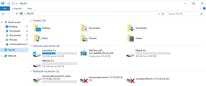

  4. Após a criação do volume, use o comando mount para se conectar ao compartilhamento da VM em execução nos hosts SDDC do Azure VMware Solution.
  5. Copie o caminho a seguir e use a opção Mapear unidade de rede para montar o volume na VM em execução no Azure VMware Solution SDDC.
