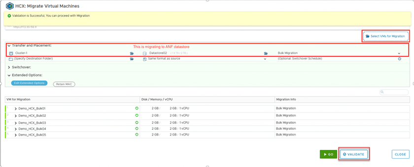

Migração em massa
Esta seção detalha o mecanismo de migração em massa. Durante uma migração em massa, o recurso de migração em massa do HCX usa o vSphere Replication para migrar arquivos de disco enquanto recria a VM na instância do vSphere HCX de destino.
Para iniciar migrações em massa de VMs, conclua as seguintes etapas:
Acesse a aba Migrar em Serviços > Migração.
Em Conexão de site remoto, selecione a conexão de site remoto e selecione a origem e o destino. Neste exemplo, o destino é o ponto de extremidade SDDC HCX do Azure VMware Solution.
Clique em Selecionar VMs para migração. Isso fornece uma lista de todas as VMs locais. Selecione as VMs com base na expressão match:value e clique em Adicionar.
Na seção Transferência e posicionamento, atualize os campos obrigatórios (Cluster, Armazenamento, Destino e Rede), incluindo o perfil de migração, e clique em Validar.
Após a conclusão das verificações de validação, clique em Ir para iniciar a migração.
Durante essa migração, um disco de espaço reservado é criado no armazenamento de dados especificado do Azure NetApp Files dentro do vCenter de destino para permitir a replicação dos dados do disco da VM de origem para os discos de espaço reservado. O HBR é acionado para uma sincronização completa com o alvo e, após a conclusão da linha de base, uma sincronização incremental é executada com base no ciclo do objetivo do ponto de recuperação (RPO). Após a conclusão da sincronização completa/incremental, a alternância é acionada automaticamente, a menos que uma programação específica seja definida. |
Após a conclusão da migração, valide-a acessando o SDDC vCenter de destino.
