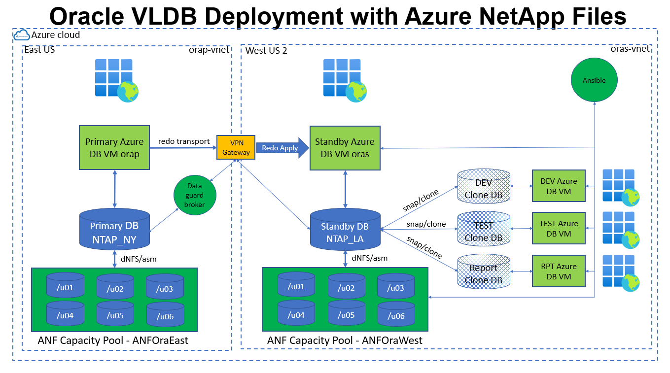

Arquitetura
Esta imagem fornece uma visão detalhada da implementação do Oracle Data Guard na nuvem do Azure no ANF.

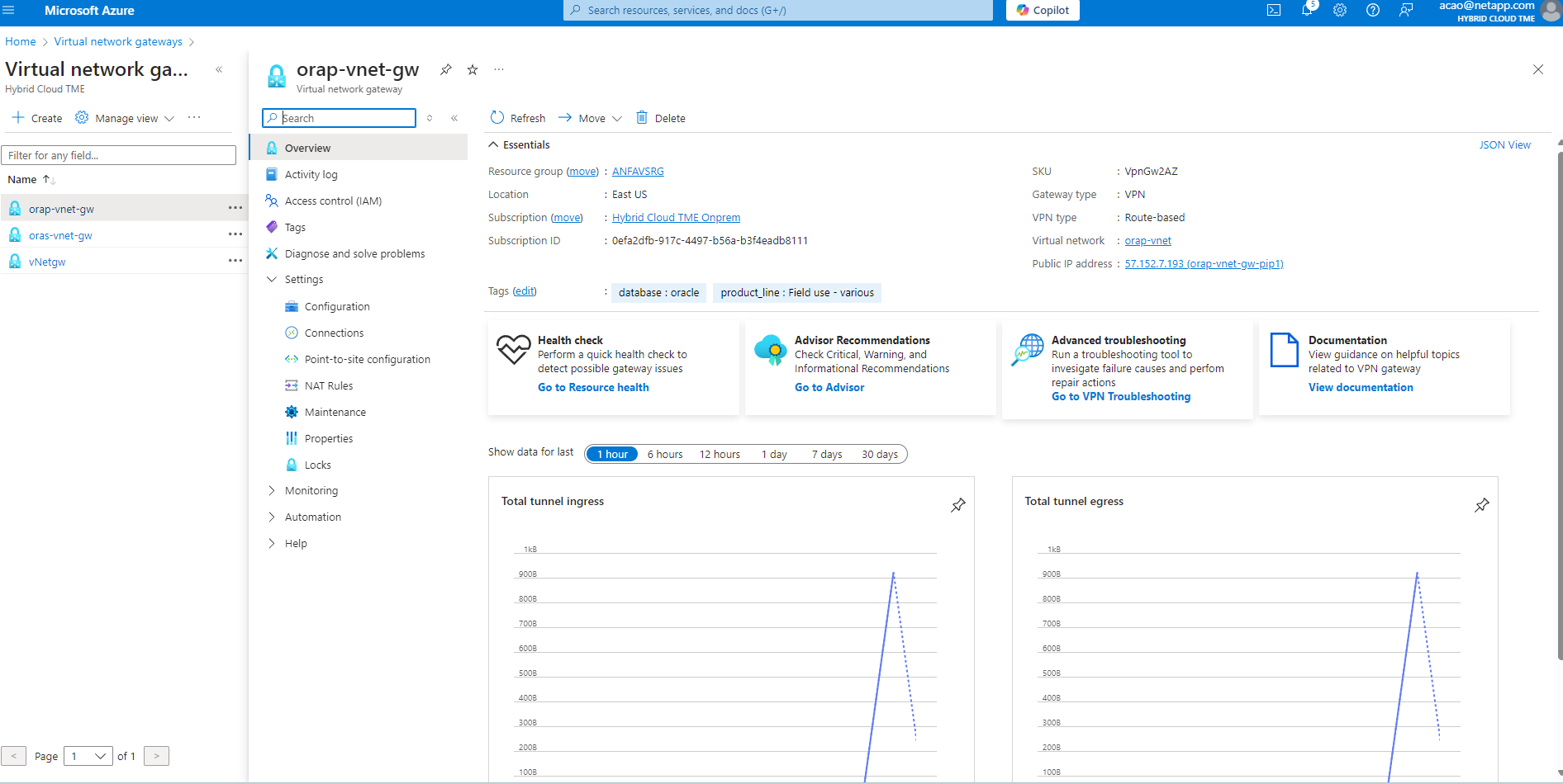

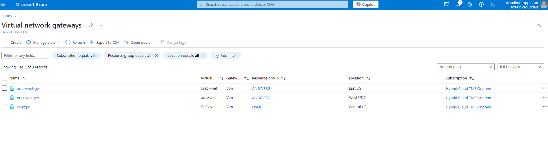

  5. Quando o banco de dados Oracle principal e o banco de dados Oracle de espera estão situados em duas regiões diferentes, um gateway VPN deve ser configurado para permitir o fluxo de tráfego de dados entre duas VNets separadas. A configuração detalhada da rede no Azure está além do escopo deste documento. As capturas de tela a seguir fornecem algumas referências sobre como os gateways VPN são configurados, conectados e o fluxo de tráfego de dados é confirmado no laboratório.
    Gateways VPN de laboratório:Captura de tela mostrando a configuração do ambiente do Azure.
    O gateway vnet primário:Captura de tela mostrando a configuração do ambiente do Azure.
    Status da conexão do gateway Vnet:Captura de tela mostrando a configuração do ambiente do Azure.
    Valide se os fluxos de tráfego estão estabelecidos (clique nos três pontos para abrir a página):Captura de tela mostrando a configuração do ambiente do Azure.

  1. Configuração do servidor Oracle DB em espera no site em espera no laboratório de demonstração.
    oras.internal.cloudapp.net:
    resource group: ANFAVSRG
    Location: West US 2
    size: Standard B4ms (4 vcpus, 16 GiB memory)
    OS: Linux (redhat 8.6)
    pub_ip: 172.179.119.75
    pri_ip: 10.0.1.4

  2. Configuração de infraestrutura de grade no servidor de banco de dados em espera.
    [oracle@oras ~]$ $GRID_HOME/bin/crsctl stat res -t
    Name           Target  State        Server                   State details
    Local Resources
    ora.DATA.dg
                   ONLINE  ONLINE       oras                     STABLE
    ora.LISTENER.lsnr
    ora.LOGS.dg
    ora.asm
                   ONLINE  ONLINE       oras                     Started,STABLE
    ora.ons
                   OFFLINE OFFLINE      oras                     STABLE
    Cluster Resources
    ora.cssd
          1        ONLINE  ONLINE       oras                     STABLE
    ora.diskmon
          1        OFFLINE OFFLINE                               STABLE
    ora.evmd
    ora.ntap_la.db
          1        ONLINE  INTERMEDIATE oras                     Dismounted,Mount Ini
                                                                 tiated,HOME=/u01/app
                                                                 /oracle/product/19.0
                                                                 .0/NTAP,STABLE

Isso conclui a demonstração de uma configuração do Data Guard para VLDB NTAP com recuperação de standby gerenciada habilitada no site de standby.

Em caso de falha, o Data Guard Broker pode ser usado para fazer failover do banco de dados primário para o standby instantaneamente. Se Fast-Start Failover estiver habilitado, o Data Guard Broker poderá fazer failover do banco de dados primário para o standby quando uma falha for detectada sem a intervenção do usuário.
Clonar banco de dados standby para outros casos de uso por meio de automação
