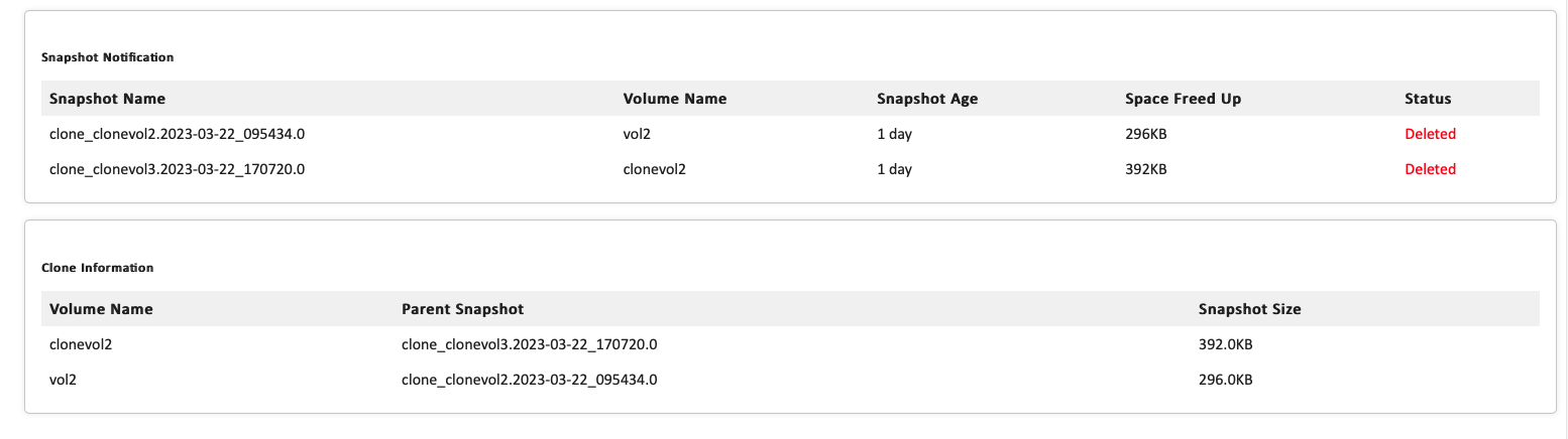

Mecanismo de alerta para receber avisos de uso e notificações de redimensionamento por e-mail
Capacidade de excluir instantâneos mais antigos que o limite definido pelo usuário
Capacidade de obter uma lista de volumes FlexClone e instantâneos associados

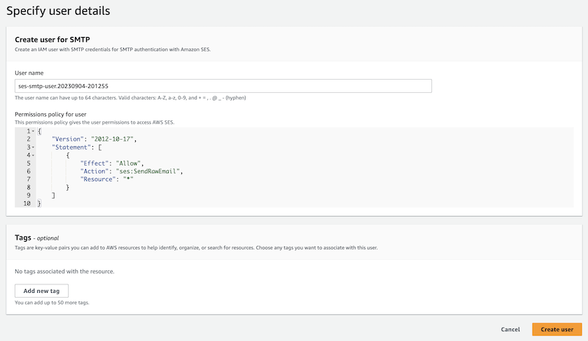

Etapa 3: Configuração do AWS SES SMTP (necessário se não houver acesso à Internet disponível)
Siga esta etapa se desejar implantar a solução sem acesso à Internet (Observação: haverá custos adicionais associados à configuração de endpoints de VPC).
Navegue até AWS Console > AWS Simple Email Service (SES) > SMTP Settings e clique em Criar credenciais SMTP
Insira um nome de usuário do IAM ou deixe-o no valor padrão e clique em Criar usuário. Salve o nome de usuário SMTP e a senha SMTP para uso posterior.

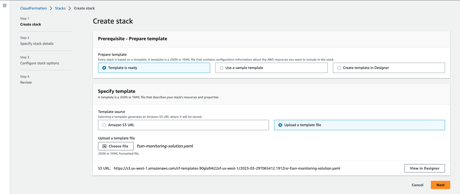

Etapa 4: Implantação do AWS CloudFormation
Navegue até AWS Console > CloudFormation > Criar pilha > Com novos recursos (padrão).
Prepare template: Template is ready Specify template: Upload a template file Choose file: Browse to the cloned GitHub repo and select fsxn-monitoring-solution.yaml
Clique em Avançar
Insira os detalhes da pilha. Clique em Avançar e marque a caixa de seleção "Reconheço que o AWS CloudFormation pode criar recursos do IAM" e clique em Enviar.

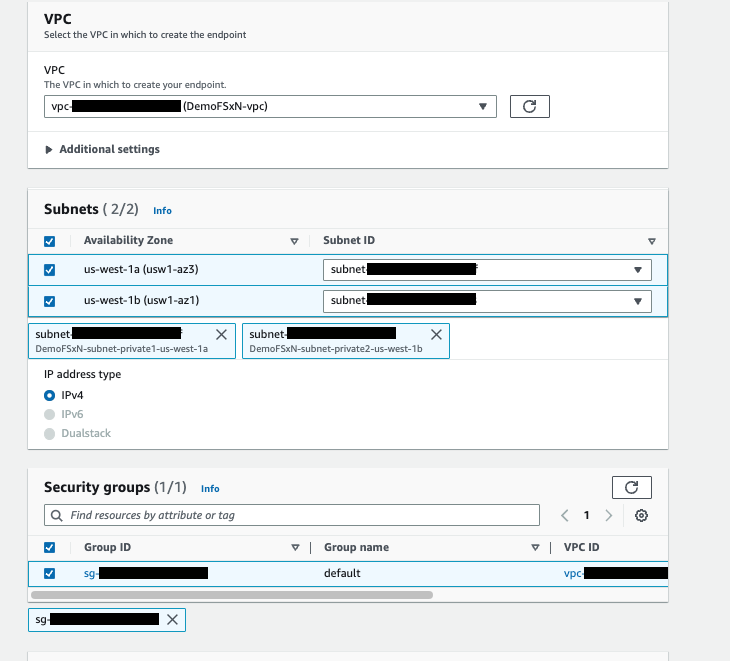

Etapa 5: Configurar endpoints VPC (necessário se não houver acesso à Internet disponível)
Necessário somente se implantado sem acesso à Internet. Haverá custos adicionais associados aos endpoints de VPC. |
Navegue até AWS Console > VPC > Endpoints, clique em Criar Endpoint e insira os seguintes detalhes:
Name: <Any name for the vpc endpoint> Service category: AWS Services Services: com.amazonaws.<region>.fsx vpc: <select the vpc where lambda will be deployed> subnets: <select the subnets where lambda will be deployed> Security groups: <select the security group> Policy: <Either choose Full access or set your own custom policy>
Clique em Criar ponto de extremidade.
Siga o mesmo processo para criar endpoints VPC SES e SSM. Todos os parâmetros permanecem os mesmos acima, exceto Serviços, que corresponderão a com.amazonaws.<região>.smtp e com.amazonaws.<região>.ssm respectivamente.
