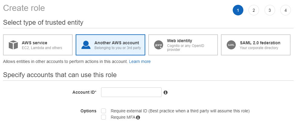

  1. Vá para a conta de destino onde você deseja implantar o Cloud Volumes ONTAP e criar uma função do IAM selecionando outra conta da AWS.
    Certifique-se de fazer o seguinte:
