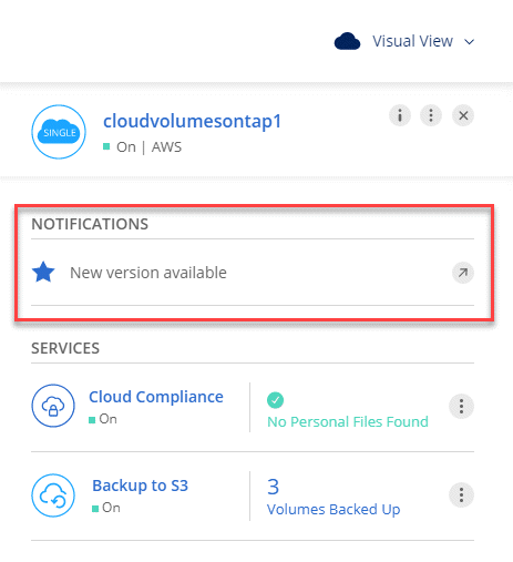

O Cloud Manager exibe uma notificação em ambientes de trabalho do Cloud Volumes ONTAP quando uma nova versão do Cloud Volumes ONTAP está disponível:
Captura de tela: Mostra a notificação Nova versão disponível que é exibida na página ambientes de trabalho depois de selecionar um ambiente de trabalho.
Você pode iniciar o processo de atualização a partir desta notificação, que automatiza o processo, obtendo a imagem de software de um bucket do S3, instalando a imagem e reiniciando o sistema. Para obter detalhes, Atualizando o Cloud Volumes ONTAP a partir das notificações do Cloud Managerconsulte .

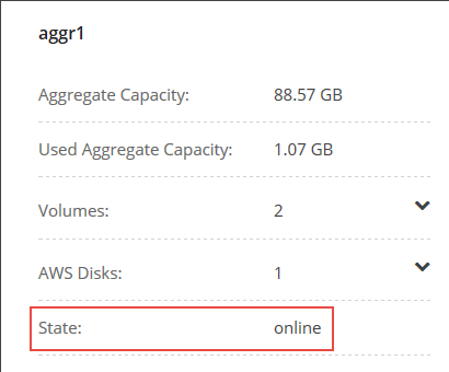

  1. No ambiente de trabalho, clique no ícone do menu e, em seguida, clique em Avançado > Alocação avançada.
  2. Selecione um agregado, clique em Info e verifique se o estado está online.
    Captura de tela: Mostra o campo Estado ao exibir informações de um agregado.

    Uma notificação será exibida no painel direito se uma nova versão estiver disponível:
  3. Se uma nova versão estiver disponível, clique em Upgrade.
