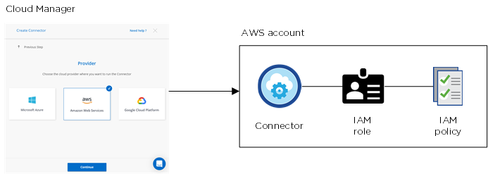

Ao implantar um conetor do Cloud Manager, você precisa usar uma conta da AWS que tenha permissões para iniciar a instância do Connector. As permissões necessárias estão listadas no "Política de implantação do Connector para AWS".
Quando o Cloud Manager inicia a instância do Connector na AWS, ele cria uma função do IAM e um perfil de instância para a instância. Ele também anexa uma política que fornece ao Cloud Manager permissões para gerenciar recursos e processos dentro dessa conta da AWS. "Veja como o Cloud Manager usa as permissões".
Uma imagem conceitual que mostra o Cloud Central implantando o Cloud Manager em uma conta da AWS. Uma política do IAM é atribuída a uma função do IAM, que é anexada à instância do Cloud Manager.

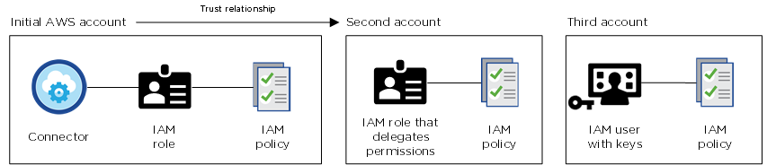

Se você quiser iniciar o Cloud Volumes ONTAP em diferentes contas da AWS, poderá usar "Forneça chaves da AWS para um usuário do IAM ou o ARN de uma função em uma conta confiável"o . A imagem a seguir mostra duas contas adicionais, uma fornecendo permissões por meio de uma função do IAM em uma conta confiável e outra por meio das chaves da AWS de um usuário do IAM:
Uma imagem conceitual que mostra duas contas adicionais. Cada um tem uma política do IAM, uma é anexada ao usuário do IAM e a outra é anexada a uma função do IAM.
Você deve "Adicione as credenciais da conta ao Cloud Manager"especificar o nome do recurso Amazon (ARN) da função do IAM ou as chaves da AWS para o usuário do IAM.
