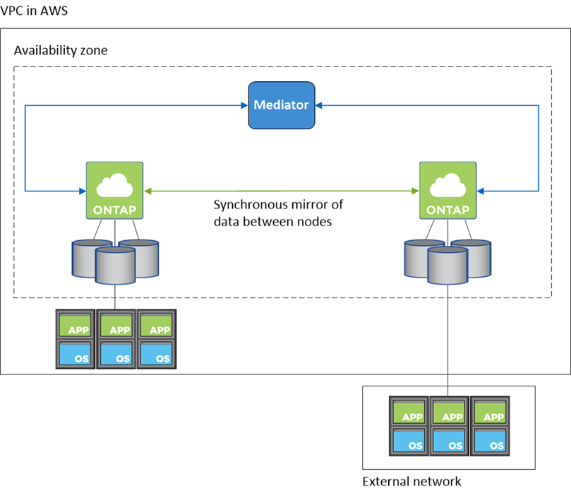

Cloud Volumes ONTAP HA em uma única zona de disponibilidade
A implantação de uma configuração de HA em uma única zona de disponibilidade (AZ) pode garantir alta disponibilidade de seus dados se uma instância que executa um nó Cloud Volumes ONTAP falhar. Todos os dados podem ser acessados de forma nativa de fora da VPC.
Observação O Cloud Manager cria um "Grupo de posicionamento do AWS Spread" e lança os dois nós de HA nesse grupo de posicionamento. O grupo de posicionamento reduz o risco de falhas simultâneas, espalhando as instâncias por um hardware subjacente distinto. Esse recurso melhora a redundância do ponto de vista da computação e não do ponto de vista da falha de disco.
Acesso a dados
Como essa configuração está em uma única AZ, ela não requer endereços IP flutuantes. Você pode usar o mesmo endereço IP para acesso a dados a partir da VPC e de fora da VPC.
A imagem a seguir mostra uma configuração de HA em uma única AZ. Os dados são acessíveis a partir da VPC e de fora da VPC.
Imagem conceitual que mostra uma configuração do ONTAP HA em uma única zona de disponibilidade que permite o acesso a dados de fora da VPC.
Takeover de storage e giveback
Para iSCSI, o Cloud Volumes ONTAP usa e/S multipath (MPIO) e Acesso de Unidade lógica assimétrica (ALUA) para gerenciar o failover de caminho entre os caminhos otimizados para ativos e não otimizados.
Observação Para obter informações sobre quais configurações de host específicas suportam ALUA, consulte o "Ferramenta de Matriz de interoperabilidade do NetApp" e o Guia de instalação e configuração de Utilitários de host do sistema operacional do seu host.
Para configurações nas, os endereços IP de dados podem migrar entre nós de HA se ocorrerem falhas. Isso garante o acesso do cliente ao armazenamento.
