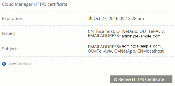

Renovando o certificado HTTPS do Cloud Manager
Você deve renovar o certificado HTTPS do Cloud Manager antes de expirar para garantir acesso seguro ao console da Web do Cloud Manager. Se você não renovar o certificado antes que ele expire, um aviso será exibido quando os usuários acessarem o console da Web usando HTTPS.
Passos
  1. No canto superior direito do console do Cloud Manager, clique no ícone Configurações e selecione Configuração HTTPS.
    Detalhes sobre os relatórios do certificado do Cloud Manager, incluindo a data de expiração.
  2. Clique em renovar certificado HTTPS e siga as etapas para gerar um CSR ou instalar seu próprio certificado assinado pela CA.
Resultado
O Cloud Manager usa o novo certificado assinado pela CA para fornecer acesso HTTPS seguro.
