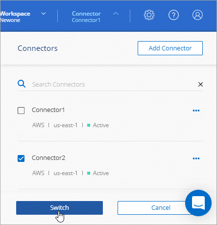

Comutação entre conetores
Se você tiver vários conetores, pode alternar entre eles para ver os ambientes de trabalho associados a um conetor específico.
Por exemplo, digamos que você está trabalhando em um ambiente multicloud. Você pode ter um conetor na AWS e outro no Google Cloud. Você precisa alternar entre esses conetores para gerenciar os sistemas Cloud Volumes ONTAP executados nessas nuvens.
Passo
  1. Clique no menu suspenso Connector, selecione outro conetor e clique em Switch.
    Uma captura de tela que mostra o ícone do conetor no cabeçalho e na ação Switch.
    O Cloud Manager atualiza e mostra os ambientes de trabalho associados ao conector selecionado.
