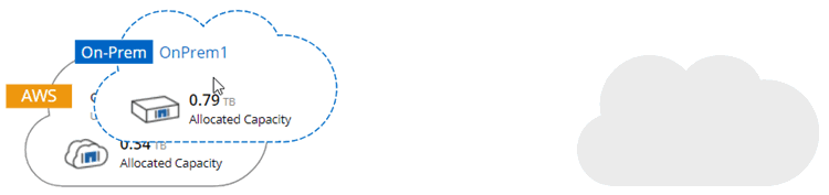

  1. Na página ambientes de trabalho, selecione o ambiente de trabalho que contém o volume de origem e, em seguida, arraste-o para o ambiente de trabalho para o qual pretende replicar o volume:
    Captura de tela: Mostra um ambiente de trabalho sendo colocado em cima de outro ambiente de trabalho para iniciar o processo de replicação de dados.

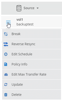

  3. Selecione o ícone de menu ao lado do volume de origem e escolha uma das ações disponíveis.
    Captura de tela: Mostra a lista de ações disponíveis na página Status da replicação.
    A tabela a seguir descreve as ações disponíveis:
    Ação Descrição
    Pausa
    Quebra a relação entre os volumes de origem e destino e ativa o volume de destino para acesso aos dados. Essa opção é normalmente usada quando o volume de origem não pode servir dados devido a eventos como corrupção de dados, exclusão acidental ou um estado off-line. Para obter informações sobre como configurar um volume de destino para acesso a dados e reativar um volume de origem, consulte o Guia expresso de recuperação de desastres de volume do ONTAP 9.
    Ressincronizar
    Restabelece uma relação quebrada entre volumes e retoma a replicação de dados de acordo com a programação definida.
    Importante Quando você ressincroniza os volumes, o conteúdo no volume de destino é substituído pelo conteúdo no volume de origem.
    Para executar uma ressincronização reversa, que ressincroniza os dados do volume de destino para o volume de origem, consulte o "Guia expresso de recuperação de desastres em volume do ONTAP 9".
    Ressincronização reversa
    Inverte as funções dos volumes de origem e destino. O conteúdo do volume de origem original é substituído pelo conteúdo do volume de destino. Isso é útil quando você deseja reativar um volume de origem que ficou offline. Quaisquer dados gravados no volume de origem original entre a última replicação de dados e a hora em que o volume de origem foi desativado não são preservados.
    Editar Agendamento
    Permite escolher um agendamento diferente para replicação de dados.
    Informações da política
    Mostra a política de proteção atribuída à relação de replicação de dados.
    Editar taxa de transferência máxima
    Permite editar a taxa máxima (em kilobytes por segundo) na qual os dados podem ser transferidos.
    Atualização
    Inicia uma transferência incremental para atualizar o volume de destino.
    Eliminar
    Exclui a relação de proteção de dados entre os volumes de origem e destino, o que significa que a replicação de dados não ocorre mais entre os volumes. Esta ação não ativa o volume de destino para acesso aos dados. Essa ação também excluirá o relacionamento entre pares de cluster e o relacionamento entre pares de máquina virtual de armazenamento (SVM), se não houver outros relacionamentos de proteção de dados entre os sistemas.

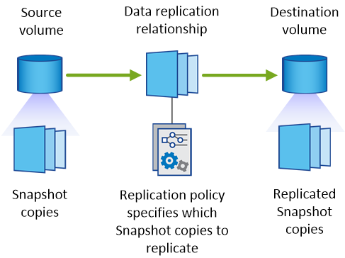

A imagem a seguir mostra a relação entre cópias Snapshot e políticas de replicação:
Esta ilustração mostra as cópias Snapshot em um volume de origem e uma política de replicação que especifica a replicação de todas as cópias Snapshot específicas ou do volume de origem para o volume de destino.

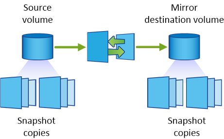

As imagens a seguir mostram a diferença entre as políticas Mirror (espelho) e Backup (cópia de segurança). Uma política de espelhamento espelha as cópias Snapshot disponíveis no volume de origem.
Esta ilustração mostra cópias Snapshot em um volume de origem e em um volume de destino Mirror que espelha o volume de origem.

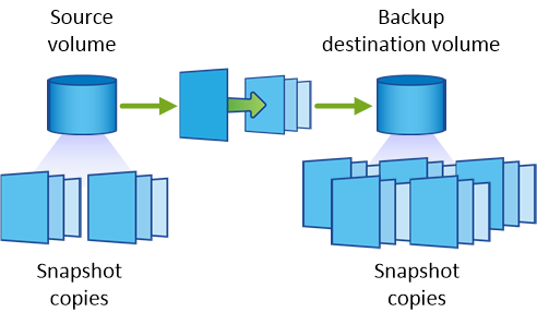

Em geral, uma política de backup retém as cópias Snapshot por mais tempo do que as retidas no volume de origem:
Essa ilustração mostra as cópias Snapshot em um volume de origem e em um volume de destino do backup que inclui mais cópias snapshot porque o SnapVault retém as cópias Snapshot para retenção a longo prazo.

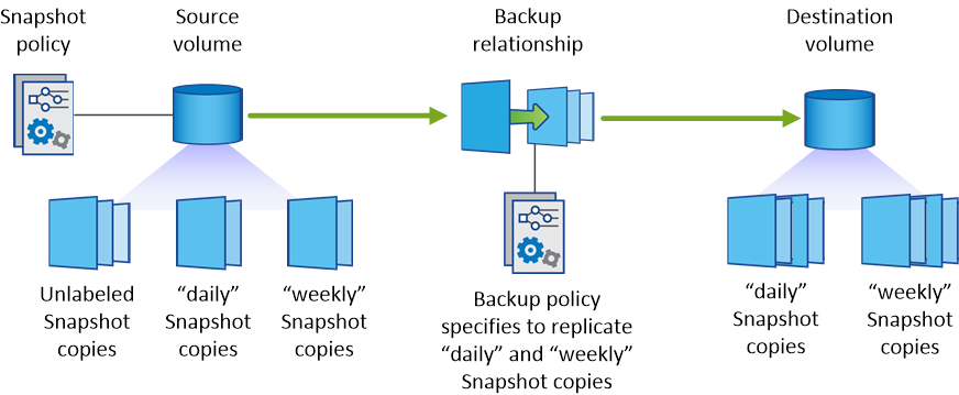

Uma política de backup inclui regras que especificam quais cópias Snapshot rotuladas para replicação em um volume de destino e quantas cópias devem reter. Os rótulos definidos em uma política de backup devem corresponder a um ou mais rótulos definidos em uma política de snapshot. Caso contrário, o sistema não poderá replicar cópias Snapshot.
Por exemplo, uma política de backup que inclui os rótulos "diário" e "semanal" resulta na replicação de cópias Snapshot que incluem apenas esses rótulos. Nenhuma outra cópia Snapshot é replicada, como mostrado na imagem a seguir:
Esta ilustração mostra uma política Snapshot, um volume de origem, as cópias Snapshot criadas a partir da política Snapshot e, em seguida, a replicação dessas cópias Snapshot para um volume de destino com base em uma política de backup, que especifica a replicação das cópias Snapshot com os rótulos "diário" e "semanal"
