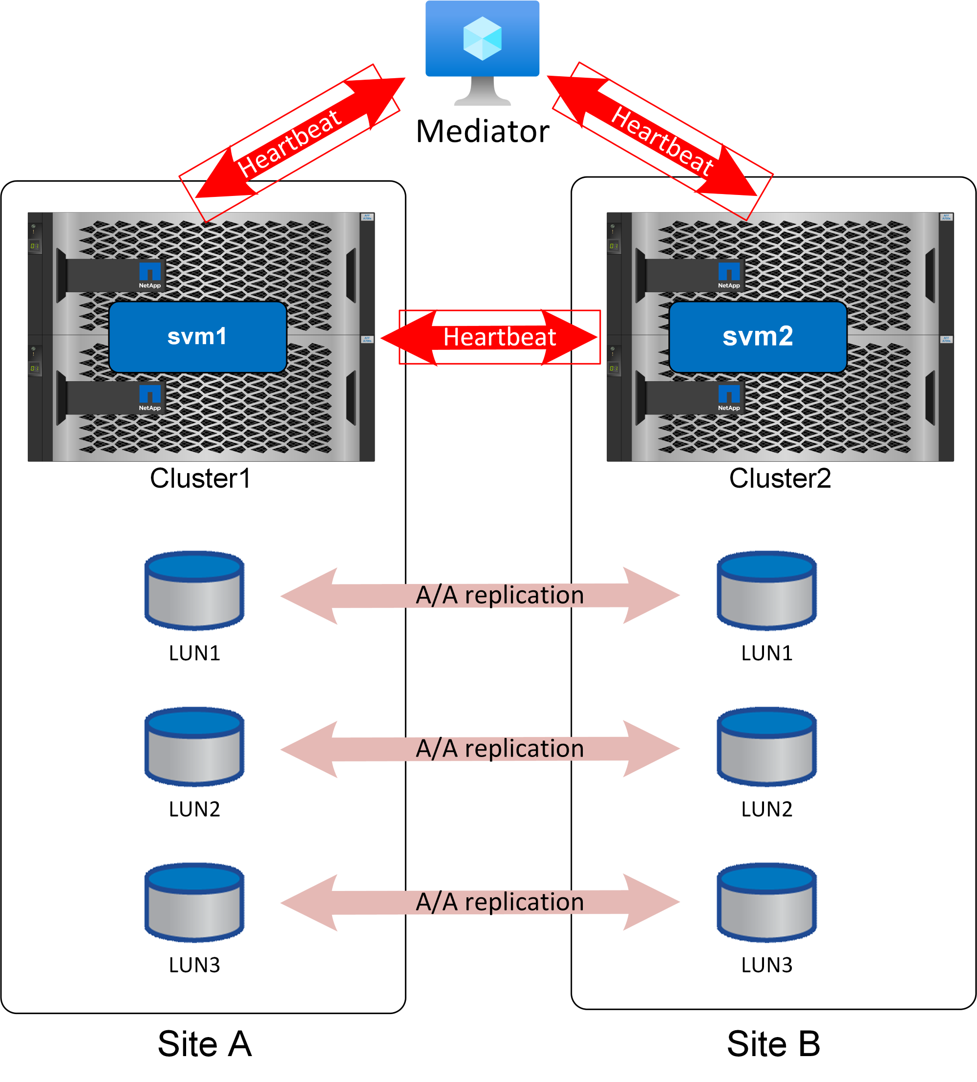

O mediador é necessário para automatizar o failover com segurança. Idealmente, ele seria colocado em um local 3rd independente, mas ainda pode funcionar para a maioria das necessidades se colocasse em um dos clusters que participam da replicação.
O mediador não é propriamente um desempate, embora essa seja efetivamente a função que desempenha. O mediador ajuda a determinar o estado dos nós do cluster e auxilia no processo de comutação automática em caso de falha de um dos sites. O Mediator não transfere dados sob nenhuma circunstância.
Diagrama de sincronização ativa do SnapMirror com mediador
O desafio nº 1 com failover automatizado é o problema de split-brain, e esse problema surge se os dois locais perderem a conetividade entre si. O que deve acontecer? Você não quer que dois sites diferentes se designem como as cópias sobreviventes dos dados, mas como um único site pode dizer a diferença entre a perda real do site oposto e a incapacidade de se comunicar com o site oposto?
É aqui que o mediador entra na imagem. Se for colocado em um site 3rd e cada site tiver uma conexão de rede separada com esse site, então você terá um caminho adicional para cada site validar a integridade do outro. Olhe para a imagem acima novamente e considere os seguintes cenários.
  • O que acontece se o mediador falhar ou não estiver acessível a partir de um ou de ambos os sites?
    • Os dois clusters ainda podem se comunicar entre si pelo mesmo link usado para serviços de replicação.
    • Os dados ainda são servidos com proteção RPO igual a 0
  • O que acontece se o Site A falhar?
    • O local B verá ambos os canais de comunicação diminuírem.
    • O local B assumirá os serviços de dados, mas sem o espelhamento RPO igual a 0
  • O que acontece se o local B falhar?
    • O local A verá ambos os canais de comunicação diminuírem.
    • O local A assumirá os serviços de dados, mas sem o espelhamento do RPO igual a 0
Há um outro cenário a considerar: Perda do link de replicação de dados. Se o link de replicação entre locais for perdido, o espelhamento RPO 0 obviamente será impossível. O que deve acontecer então?
Isso é controlado pelo status do site preferido. Em uma relação SM-as, um dos locais é secundário ao outro. Isso não tem efeito nas operações normais, e todo o acesso aos dados é simétrico, mas se a replicação for interrompida, o empate terá que ser quebrado para retomar as operações. O resultado é que o local preferido continuará as operações sem espelhamento, e o local secundário interromperá o processamento de e/S até que a comunicação de replicação seja restaurada.
