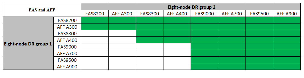

Combinações de expansão de AFF e FAS MetroCluster FC compatíveis
A tabela a seguir mostra as combinações de plataforma compatíveis para expandir um sistema AFF ou FAS em uma configuração MetroCluster FC:
Combinações de plataforma para configurações de 8 nós
