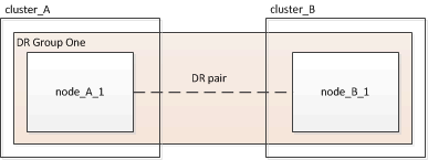

  • Antes de executar esse procedimento, a configuração do MetroCluster FC consiste em dois clusters de nó único:
    Configuração do MetroCluster FC com dois nós antes da expansão
