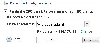

  2. Na seção Configuração de LIF de dados da caixa de diálogo Configurar protocolo CIFS, crie um LIF de dados para o SVM:
    1. Atribua um endereço IP ao LIF automaticamente a partir de uma sub-rede especificada ou introduza manualmente o endereço.
    2. Clique em Browse e selecione um nó e uma porta que serão associados ao LIF.
      Este gráfico é descrito pelo texto circundante.

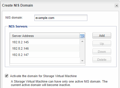

  8. Se o seu site usar NIS para serviços de nome ou mapeamento de nomes, configure NIS:
    1. Na janela Serviços, clique em NIS.
    2. Na janela NIS, clique em Create.
    3. Especifique o domínio dos servidores NIS.
    4. Adicione os endereços IP dos servidores NIS.
    5. Selecione Ativar o domínio para Storage Virtual Machine e clique em criar.
    Esta imagem é explicada pelo texto circundante.
