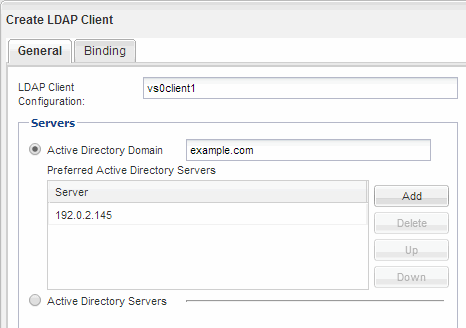

    3. Na guia Geral da janela criar cliente LDAP, digite o nome da configuração do cliente LDAP, como vs0client1 por exemplo .
    4. Adicione o domínio AD ou os servidores AD.
      Esta imagem é explicada pelo texto circundante.

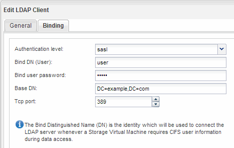

    5. Clique em Binding e especifique o nível de autenticação, o usuário Bind e a senha, o DN base e a porta.
