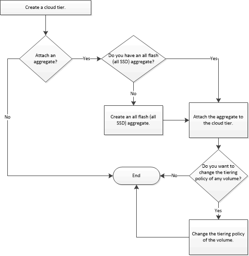

fluxo de trabalho para configurar e gerenciar camadas de nuvem com o system manager
