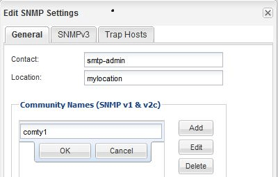

  1. Na janela SNMP, clique em Editar para abrir a caixa de diálogo Editar configurações SNMP.
  2. Na guia Geral, especifique o pessoal de Contato e o local do sistema ONTAP.
  3. Clique em Add, insira um nome de comunidade e clique em OK no painel Community Names.
    Você pode adicionar vários nomes de comunidade. Um nome de comunidade pode ter no máximo 32 carateres e não deve conter os seguintes carateres especiais: , / : " ' |
    Esta imagem mostra a caixa de diálogo Editar definições SNMP
  4. Quando terminar de adicionar nomes de comunidade, clique em OK na caixa de diálogo Editar configurações SNMP.
