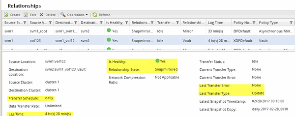

  2. Selecione a relação SnapVault entre os volumes de origem e destino e verifique o status na guia inferior Detalhes.
    O estado de funcionamento da relação SnapVault, quaisquer erros de transferência e o tempo de atraso são apresentados:
    • O campo está saudável deve exibir Yes.
      Para a maioria das falhas de transferência de dados, o campo No exibe . Em alguns casos de falha, no entanto, o campo continua a exibir Yes. Você deve verificar os erros de transferência na seção Detalhes para garantir que nenhuma falha de transferência de dados ocorreu.
    • O campo Estado da relação deve exibir Snapmirrored.
    • O tempo de atraso não deve ser superior ao intervalo de programação de transferência.
      Por exemplo, se o agendamento de transferência for diário, o tempo de atraso não deve ser superior a um dia.
      Você deve solucionar qualquer problema nas relações do SnapVault. Os procedimentos de solução de problemas para relacionamentos SnapMirror também são aplicáveis a relacionamentos SnapVault.
    status da relação do SnapVault
