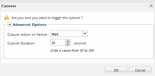

    3. Na caixa de diálogo redução, clique em Opções avançadas .
    4. Especifique a ação de redução e a duração da transição.
      Esta imagem é explicada pelo texto circundante.
    5. Clique em OK.
