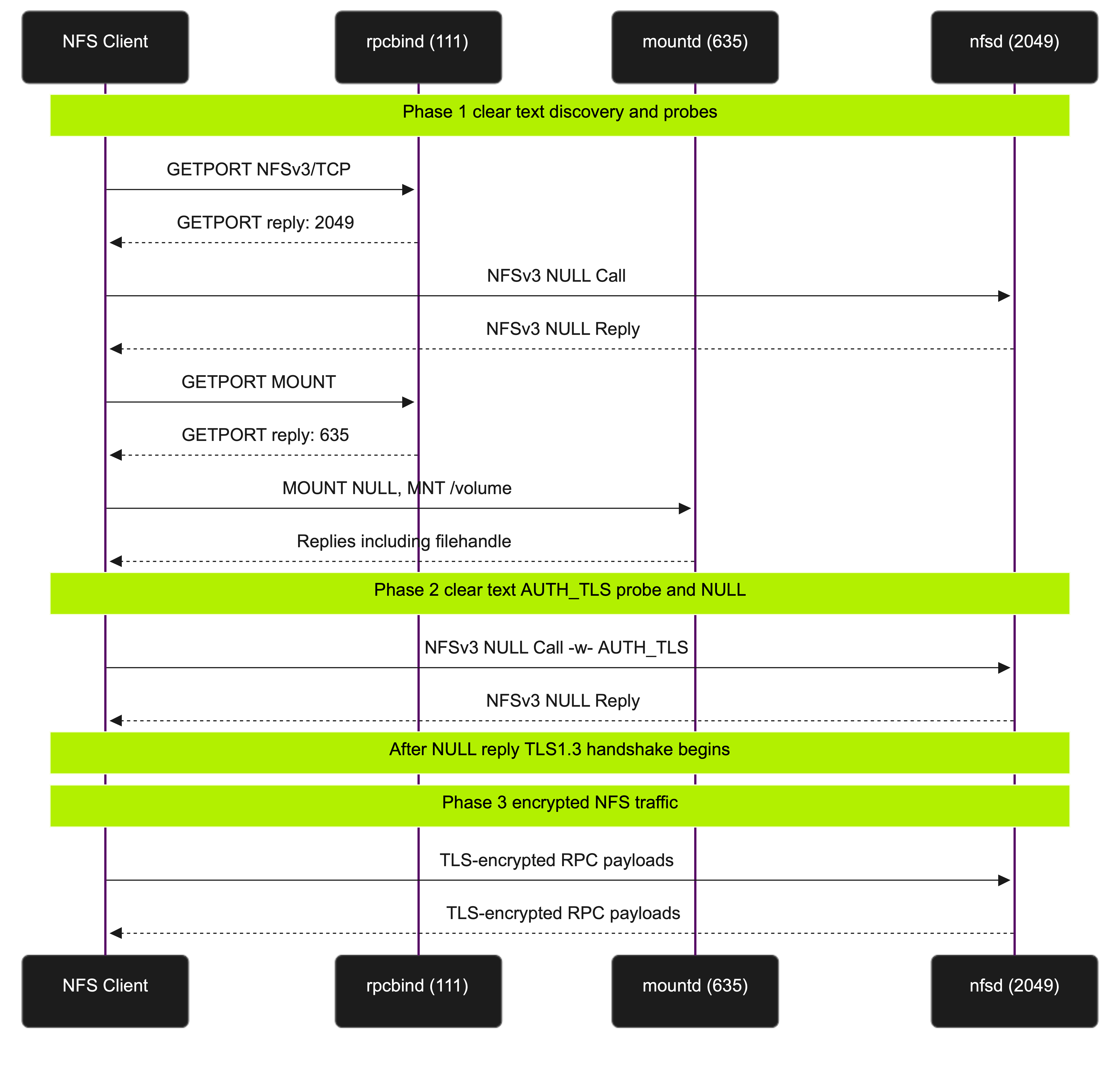

Tanto o NFSv3 quanto o NFSv4 criptografam toda a carga NFS após o primeiro par de chamada/resposta NULL para a porta TCP 2049. A chamada NULL possui o novo AUTH_TLS tipo de credencial definido na RFC 9289, que sinaliza a intenção do cliente de usar TLS. O servidor responde com uma resposta NULL que aceita ou rejeita a atualização para TLS. Se o cliente receber aceitação, ele prossegue com o handshake TLS 1.3 na mesma conexão TCP. Se o handshake for concluído com sucesso, todas as chamadas RPC NFS subsequentes são encapsuladas em registros TLS e criptografadas em trânsito.
Existe uma diferença entre NFSv3 e NFSv4.x: o NFSv3 depende de protocolos auxiliares -rpcbind (portmapper), mountd, NLM (Network Lock Manager) e NSM (Network Status Monitor), que não são transmitidos pela conexão protegida por TLS e são enviados em texto não criptografado. Organizações com requisitos de conformidade que exigem criptografia total do tráfego de armazenamento devem considerar isso ao escolher entre NFSv3 e NFSv4.x. O NFSv4.x elimina esses protocolos de canal lateral; todo o tráfego NFSv4.x é consolidado na porta 2049 e criptografado após o handshake TLS.
caption="Diagrama de sequência do handshake NFS sobre TLS", alt="Diagrama de sequência mostrando o fluxo do handshake NFS sobre TLS entre um cliente e o servidor NFS ONTAP."

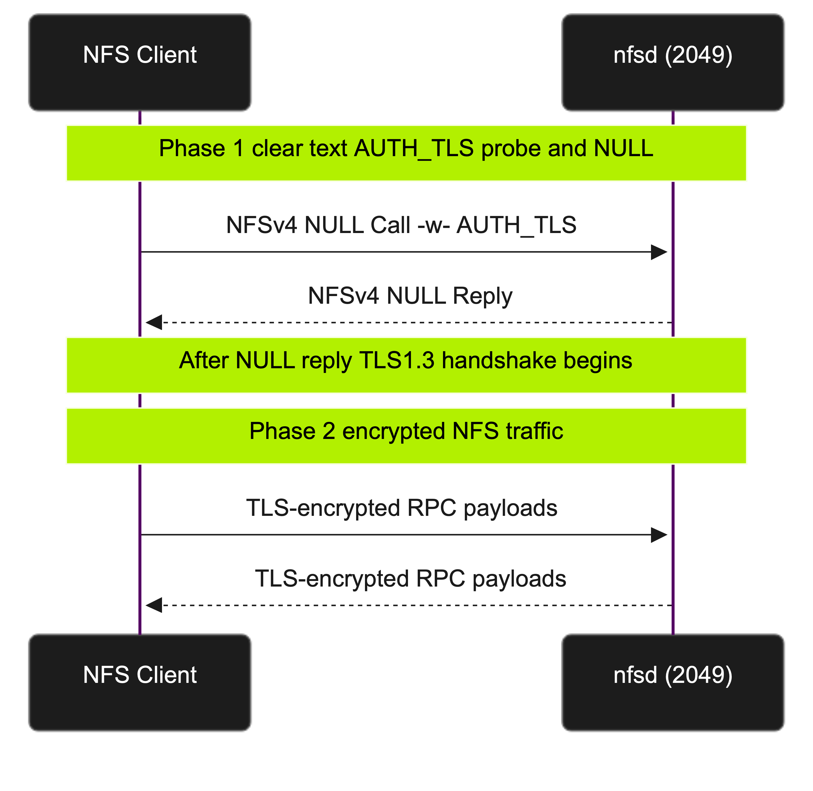

O NFSv4.x não utiliza protocolos auxiliares, portanto, todas as RPCs do NFSv4.x são criptografadas após o handshake TLS.
caption="Diagrama de sequência do handshake NFSv4.1 sobre TLS", alt="Diagrama de sequência mostrando o fluxo de handshake NFSv4.1 sobre TLS entre um cliente e o servidor NFS ONTAP."
ONTAP encerra o TLS no servidor NFS do nó que atualmente hospeda a LIF. Acima da camada de transporte, o servidor NFS processa as chamadas de procedimento remoto (RPCs) de forma idêntica a uma conexão NFS sem TLS.
