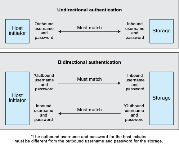

O CHAP (Challenge Handshake Authentication Protocol) permite a comunicação autenticada entre iniciadores e destinos iSCSI. Quando você usa autenticação CHAP, você define nomes de usuário CHAP e senhas tanto no iniciador quanto no sistema de armazenamento.
Durante a fase inicial de uma sessão iSCSI, o iniciador envia uma solicitação de login ao sistema de armazenamento para iniciar a sessão. A solicitação de login inclui o nome de usuário CHAP do iniciador e o algoritmo CHAP. O sistema de armazenamento responde com um desafio CHAP. O iniciador fornece uma resposta CHAP. O sistema de armazenamento verifica a resposta e autentica o iniciador. A senha CHAP é usada para calcular a resposta.
Autenticação |
Saída |
De entrada |
Corresponder? |
Unidirecional |
Nome de usuário e senha do iniciador do host |
Nome de usuário e senha de armazenamento |
Deve combinar |
Bidirecional |
Deve combinar |
Bidirecional |
Deve combinar |
O nome de usuário e a senha de saída para o iniciador do host devem ser diferentes do nome de usuário e da senha de saída para o sistema de armazenamento.
