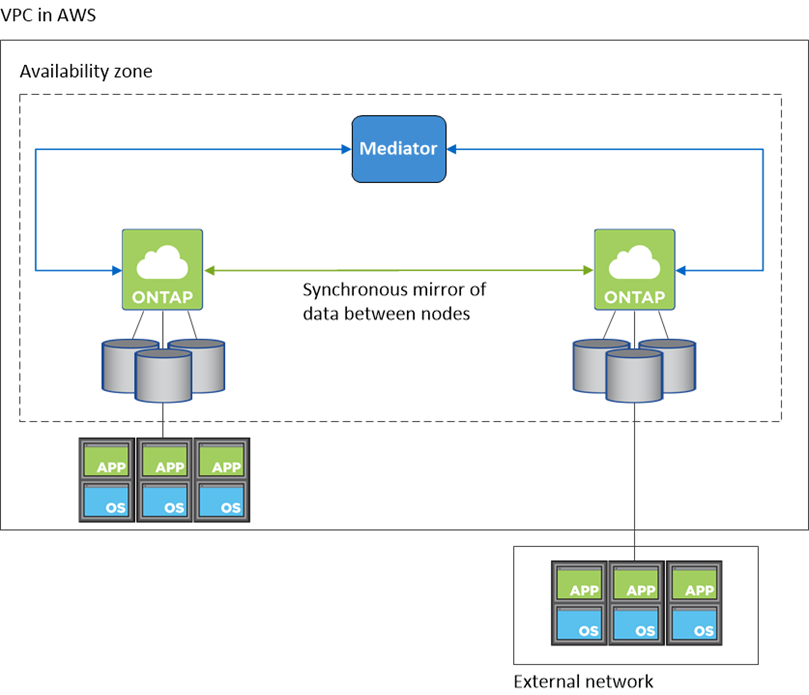

Zona de disponibilidade única
A implantação de uma configuração de HA em uma única zona de disponibilidade (AZ) pode garantir alta disponibilidade dos seus dados se uma instância que executa um nó do Cloud Volumes ONTAP falhar. Todos os dados são acessíveis nativamente de fora da VPC.
Observação O Console cria um "Documentação da AWS: Grupo de posicionamento de spread da AWS" e inicia os dois nós HA naquele grupo de posicionamento. O grupo de posicionamento reduz o risco de falhas simultâneas ao distribuir as instâncias entre hardwares subjacentes distintos. Esse recurso melhora a redundância de uma perspectiva de computação e não de falha de disco.
Acesso a dados
Como essa configuração está em uma única AZ, ela não requer endereços IP flutuantes. Você pode usar o mesmo endereço IP para acesso a dados de dentro da VPC e de fora dela.
A imagem a seguir mostra uma configuração de HA em uma única AZ. Os dados podem ser acessados de dentro da VPC e de fora dela.
Imagem conceitual que mostra uma configuração ONTAP HA em uma única Zona de Disponibilidade que permite acesso a dados de fora da VPC.
