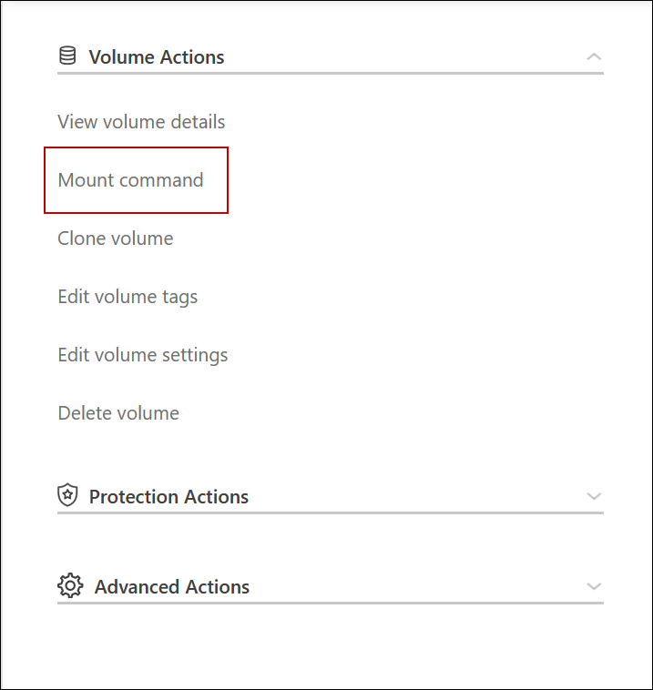

Acesso do cliente ao armazenamento
Os clientes devem acessar os volumes NFS e CIFS usando o endereço IP de dados do nó no qual o volume reside. Se clientes NAS acessarem um volume usando o endereço IP do nó parceiro, o tráfego passará entre ambos os nós, o que reduz o desempenho.
Dica Se você mover um volume entre nós em um par de HA, deverá remontar o volume usando o endereço IP do outro nó. Caso contrário, você poderá ter um desempenho reduzido. Se os clientes oferecerem suporte a referências NFSv4 ou redirecionamento de pasta para CIFS, você poderá habilitar esses recursos nos sistemas Cloud Volumes ONTAP para evitar a remontagem do volume. Para mais detalhes, consulte a documentação do ONTAP .
Você pode localizar o endereço IP correto no Console selecionando o volume e clicando em Comando de montagem.
