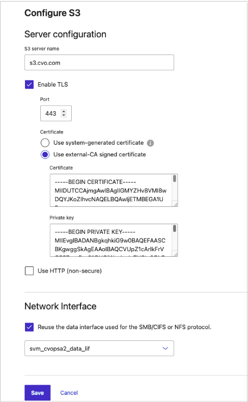

  1. Configure o ONTAP S3 para o sistema Cloud Volumes ONTAP.
    1. No NetApp Console, no menu de navegação à esquerda, selecione Armazenamento > Gerenciamento.
    2. Selecione um agente do Console. Em seguida, selecione o sistema Cloud Volumes ONTAP e, nas opções do menu à direita, selecione System Manager.
    3. Habilite o acesso ao protocolo S3 na SVM. Consulte a "Documentação do ONTAP: habilitar o acesso do cliente S3 aos dados NAS" para obter informações.
      Observação Durante a configuração, use o certificado assinado e a chave privada criados na seção anterior.
    captura de tela da configuração do SVM S3 do ONTAP
    1. Selecione Reutilizar a interface de dados usada para o protocolo SMB/CIFS ou NFS. para reutilizar a LIF existente ou configurar uma nova LIF de dados.
  2. Copie e salve a chave de acesso e a chave de acesso secreta. Você precisará usar essas credenciais ao criar o atalho OneLake.

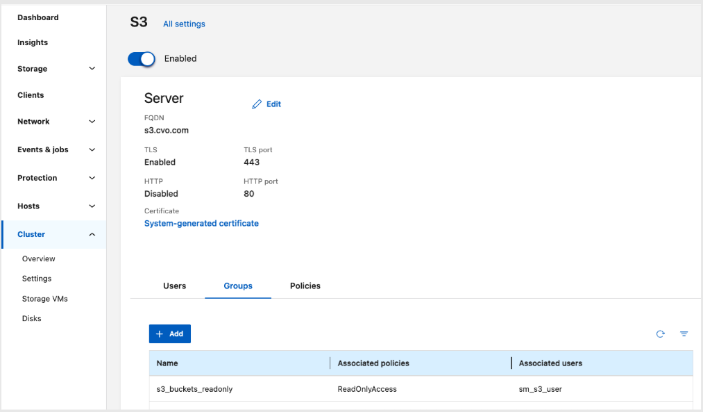

  3. Crie um grupo somente leitura para acessar os buckets do S3 a partir de OneLake.
    1. Após habilitar o servidor S3, configure o servidor S3 e adicione um novo grupo. Selecione Grupos e selecione Adicionar.
    2. Adicione um novo grupo com o usuário S3 que foi criado automaticamente na etapa anterior e atribua a política ReadOnlyAccess a ele.
      captura de tela onelake s3 grp

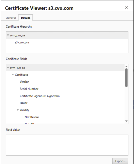

    2. Selecione o ícone de cadeado na barra de endereço e, em seguida, selecione Detalhes do certificado.
    3. Na janela Visualizador de Certificados, selecione a guia Detalhes e, em seguida, selecione a primeira linha da root CA na lista de certificados.
      captura de tela onelake dnld cert

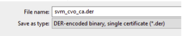

    4. Selecione Exportar…​ e salve o arquivo localmente no formato DER.

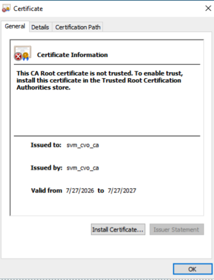

      captura de tela onelake salvar certificado
    5. Abra o arquivo de certificado que você salvou e selecione Instalar certificado…​.
      captura de tela do certificado de instalação do onelake

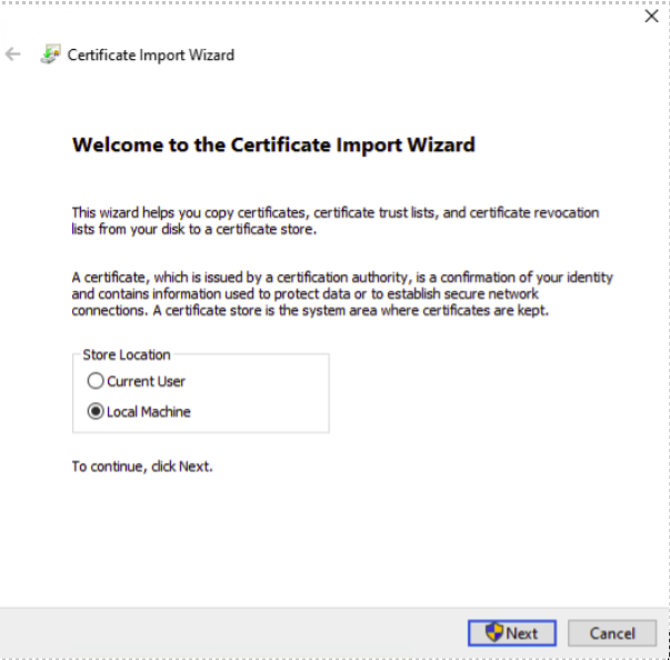

    6. No Assistente de Importação de Certificados, selecione Computador Local e coloque o certificado no repositório Autoridades de Certificação Raiz Confiáveis.
      captura de tela onelake import cert

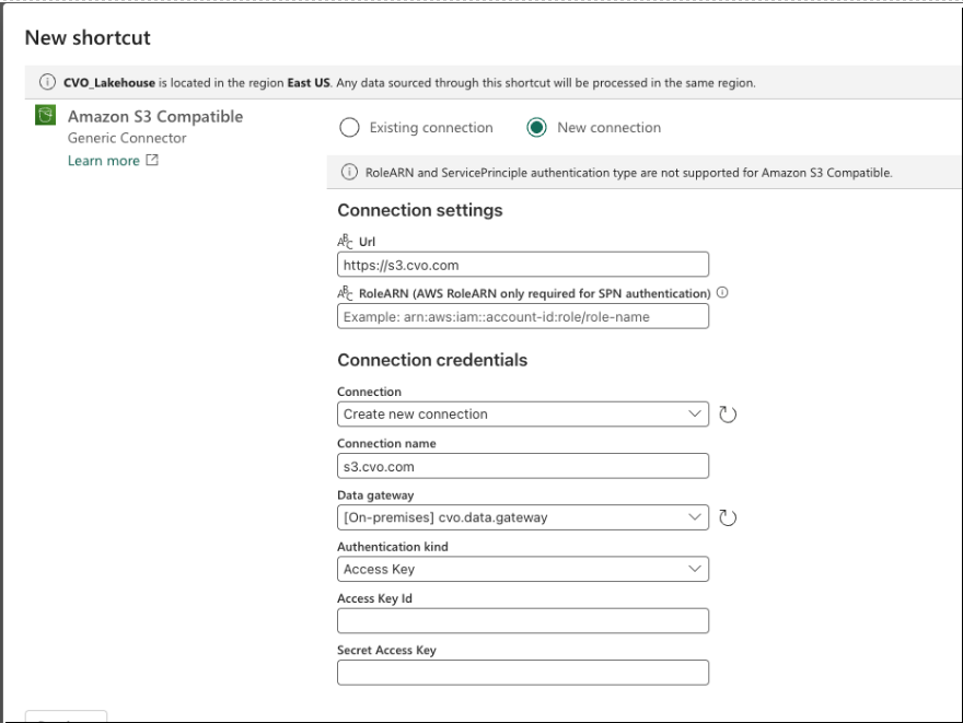

  1. No seu lakehouse, crie um atalho compatível com Amazon S3 para o seu bucket S3 do Cloud Volumes ONTAP usando os seguintes detalhes. Para saber como criar o atalho, consulte "Documentação da Microsoft: criar um atalho compatível com o Amazon S3".
    • URL: O servidor ONTAP S3 no formato https://<S3-SERVER-FQDN>
    • Gateway de dados: o gateway de dados local que você configurou anteriormente
    • ID da chave de acesso
    • Chave de acesso secreta
      captura de tela onelake atalho1

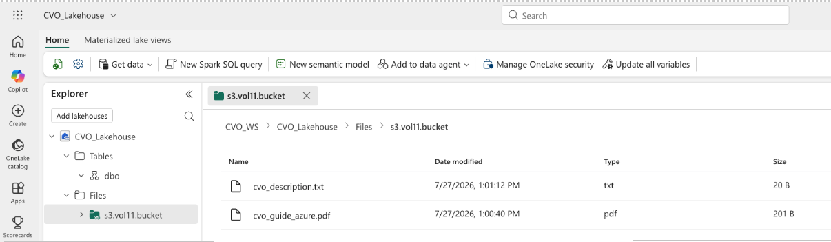

  2. Após a criação do atalho, verifique se ele aparece em Explorer > Files no lakehouse e se você consegue navegar pelos arquivos armazenados no volume Cloud Volumes ONTAP através do atalho.
    Captura de tela mostrando a conexão de atalho S3 confirmada do Cloud Volumes ONTAP exibida em Arquivos no painel do Explorer do lakehouse OneLake
