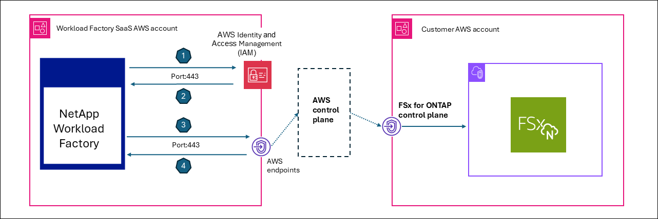

O diagrama a seguir mostra como o Workload Factory utiliza uma relação de confiança entre uma conta da NetApp na AWS e contas de clientes da AWS com sistemas de arquivos FSx for ONTAP.
Diagrama mostrando como o NetApp Workload Factory usa uma relação de confiança entre uma conta AWS da NetApp e contas AWS do cliente com sistemas de arquivos FSx for ONTAP. (AssumeRole)
  1. O Workload Factory faz solicitações ao AWS STS AssumeRole, usando um ID externo específico do cliente do serviço AWS IAM.
  2. O serviço AWS IAM recupera uma função e cria uma sessão.
  3. O Workload Factory emite uma solicitação de API da AWS com permissões de sessão.
  4. O Workload Factory recebe uma resposta da API da AWS do plano de controle do FSx for ONTAP.
