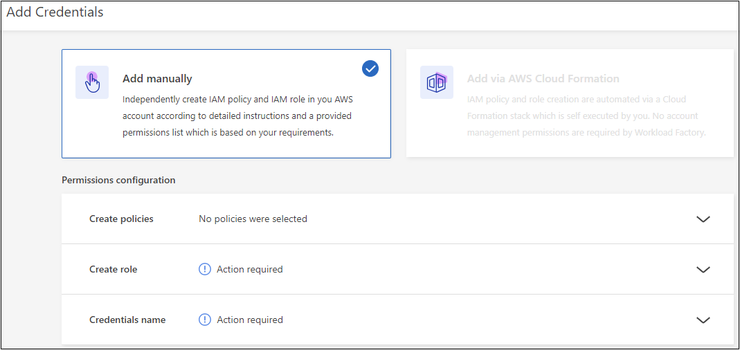

  1. Faça login no "Console da Workload Factory" .
  2. No menu, selecione Administração e depois Credenciais.
  3. Na página credenciais, selecione Adicionar credenciais.
  4. Na página Adicionar credenciais, selecione Adicionar manualmente e siga as etapas a seguir para preencher cada seção em Configuração de permissões.
    Uma captura de tela mostrando os itens que você precisa definir manualmente para cada conjunto de credenciais.

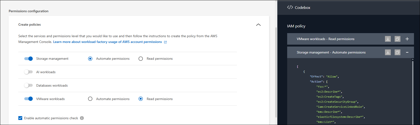

Etapa 1: Selecione os recursos de carga de trabalho e crie as políticas do IAM
Nesta seção, você escolherá quais tipos de capacidades de carga de trabalho serão gerenciáveis como parte dessas credenciais e as permissões habilitadas para cada carga de trabalho. Você precisará copiar as permissões de política para cada carga de trabalho selecionada da caixa Codebox e adicioná-las ao Console de Gerenciamento da AWS em sua conta da AWS para criar as políticas.
Passos
  1. Na seção criar políticas, habilite cada um dos recursos de carga de trabalho que você deseja incluir nessas credenciais.
    Você pode adicionar recursos adicionais posteriormente, então basta selecionar as cargas de trabalho que você deseja implantar e gerenciar atualmente.
  2. Para as funcionalidades de carga de trabalho que oferecem opções de políticas de permissão, selecione o tipo de permissões que estarão disponíveis com essas credenciais.
    Observação Se você tiver uma conta GovCloud, não precisará das permissões do Cost Explorer ce:GetCostAndUsage ou ce:GetTags na política Visualizar, planejar e analisar para Storage. Depois de copiar o script da caixa de código, remova essas permissões e apague a vírgula final da linha anterior.
  3. Opcional: Selecione Ativar verificação automática de permissões para verificar se você tem as permissões de conta da AWS necessárias para concluir operações de carga de trabalho. A ativação da verificação adiciona o iam:SimulatePrincipalPolicy permission às suas políticas de permissão. O objetivo desta permissão é confirmar apenas permissões. Você pode remover a permissão depois de adicionar credenciais, mas recomendamos mantê-la para impedir a criação de recursos para operações parcialmente bem-sucedidas e salvá-lo de qualquer limpeza manual de recursos necessária.
  4. Na janela Codebox, copie as permissões para a primeira política do IAM.
  5. Abra outra janela do navegador e faça login na sua conta da AWS no Console de Gerenciamento da AWS.
  6. Abra o serviço IAM e selecione políticas > criar política.
  7. Selecione JSON como o tipo de arquivo, cole as permissões que você copiou na etapa 3 e selecione Next.
  8. Digite o nome da política e selecione criar política.
  9. Se tiver selecionado várias capacidades de carga de trabalho na etapa 1, repita estas etapas para criar uma política para cada conjunto de permissões de carga de trabalho.

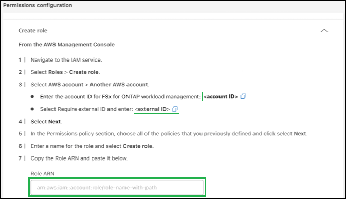

Etapa 2: Crie a função do IAM que usa as políticas
Nesta seção, você configurará uma função do IAM que o Workload Factory assumirá, incluindo as permissões e políticas que você acabou de criar.
Uma captura de tela mostrando quais permissões farão parte da nova função.
Passos
  1. Na página Adicionar Credenciais do Workload Factory, expanda Criar função em Configuração de permissões.
  2. Selecione Código JSON para copiar a política.
  3. No Console de Gerenciamento da AWS, selecione funções > criar função.
  4. Em Tipo de entidade confiável, selecione Política de confiança personalizada.
  5. Substitua o conteúdo atual na caixa de texto pelo código JSON que você copiou na etapa 2.
  6. Selecione seguinte.
  7. Na seção de política de permissões, escolha todas as políticas definidas anteriormente e selecione Avançar.
  8. Insira um nome para a função e selecione criar função.
  9. Copie a função ARN.
  10. Retorne à página Adicionar Credenciais no Workload Factory e cole o ARN da função no campo Role ARN.

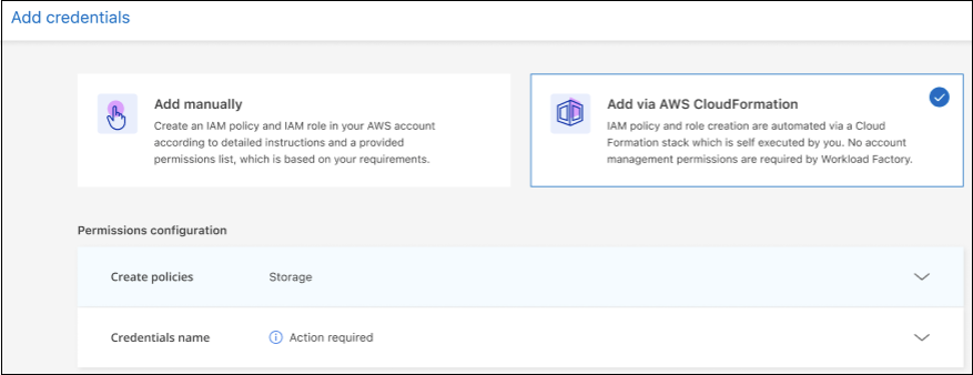

  4. Selecione Adicionar via AWS CloudFormation.
    Uma captura de tela mostrando os itens que precisam ser definidos antes de iniciar o CloudFormation para criar as credenciais.
  5. Em criar políticas, habilite cada um dos recursos de carga de trabalho que você deseja incluir nessas credenciais e escolha um nível de permissão para cada carga de trabalho.
  6. Opcional: Selecione Ativar verificação automática de permissões para verificar se você tem as permissões de conta da AWS necessárias para concluir operações de carga de trabalho. Ativar a verificação adiciona a iam:SimulatePrincipalPolicy permissão às suas políticas de permissão. O objetivo desta permissão é confirmar apenas permissões. Você pode remover a permissão depois de adicionar credenciais, mas recomendamos mantê-la para impedir a criação de recursos para operações parcialmente bem-sucedidas e salvá-lo de qualquer limpeza manual de recursos necessária.
  7. Em Nome de credenciais, insira o nome que deseja usar para essas credenciais.

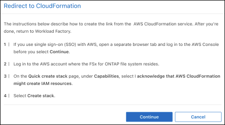

  8. Adicione as credenciais do AWS CloudFormation:
    1. Selecione Adicionar (ou selecione Redirecionar para o CloudFormation) e a página Redirecionar para o CloudFormation será exibida.
      Uma captura de tela mostrando como criar a pilha do CloudFormation para adicionar políticas e uma função para credenciais do Workload Factory.
    2. Se você usar o logon único (SSO) com a AWS, abra uma guia separada do navegador e faça login no Console da AWS antes de selecionar continuar.
      Você deve fazer login na conta da AWS onde reside o sistema de arquivos FSX for ONTAP.
    3. Selecione continuar na página Redirecionar para o CloudFormation.
    4. Na página de pilha de criação rápida, em recursos, selecione reconheço que o AWS CloudFormation pode criar recursos do IAM.
    5. Selecione criar pilha.
