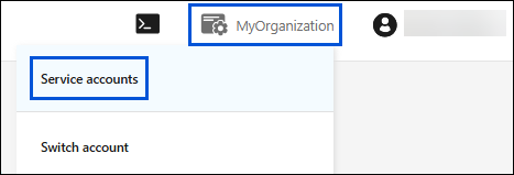

  1. No console Workload Factory, selecione o ícone Account e selecione Service Accounts.
    Captura de tela que mostra as opções do menu da conta da interface do usuário do NetApp Workload Factory.  Uma das opções são contas de serviço.
