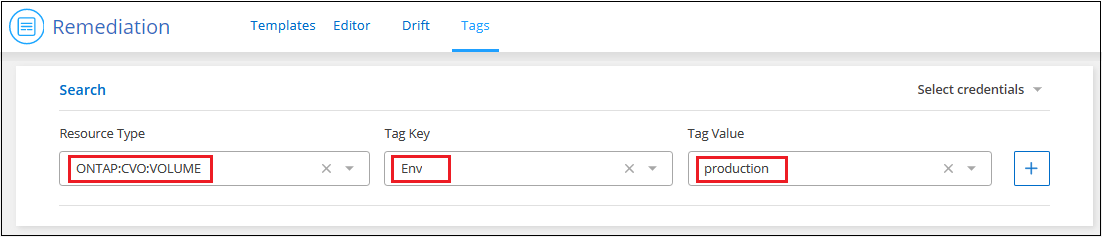

  2. 如有必要,请在 * 选择凭据 * 字段中选择特定云提供商的凭据。
  3. Resource Type 字段中,选择资源,例如 * ONTAP : CVO : volume* 以搜索所有 Cloud Volumes ONTAP 卷。
  4. Tag Key 字段中,选择标记,例如 * Env* ,以将搜索限制为带有 "Env" 标记的卷。
  5. Tag value 字段中,选择键值,例如 * 生产 * ,以将搜索范围限定为标记名称为 "Env" 且标记值为 "production" 的卷。
    选择一组搜索条件以返回具有特定标记键和标记值的资源的屏幕截图。

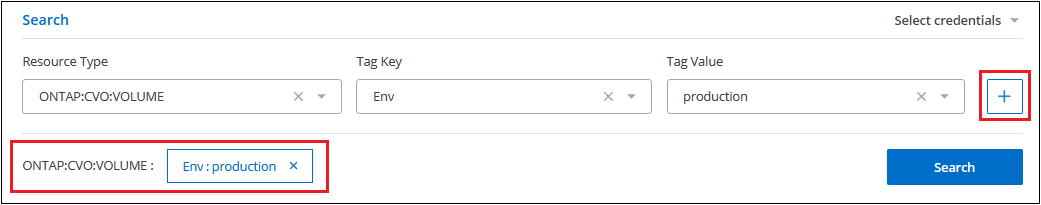

  6. 单击 将此搜索条件添加到搜索区域。
    添加到搜索行的标记搜索条件的屏幕截图。

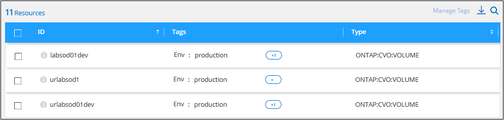

  7. 如果完成了搜索,请单击 * 搜索 * ,搜索结果将显示在 "Resources" 部分中。
    符合标记搜索条件的资源的结果的屏幕截图。

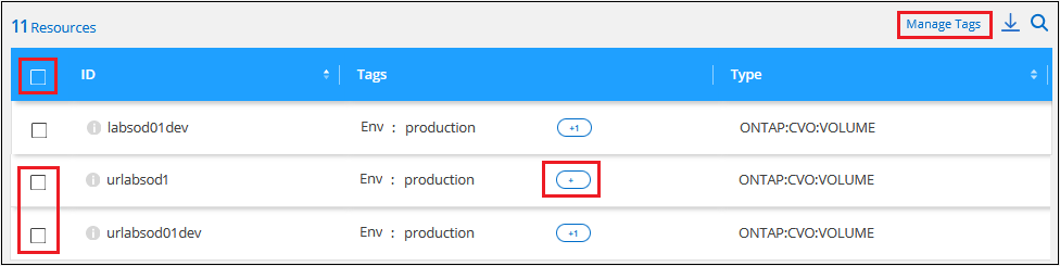

  2. 选择要标记的一个或多个资源。
    • 要选择页面上的所有资源,请选中标题行()。
    • 要选择多个资源,请选中每个资源对应的框()。
    • 要选择单个资源,请单击 加号按钮 资源图标。
      显示如何选择单个资源,多个资源或所有资源的屏幕截图。

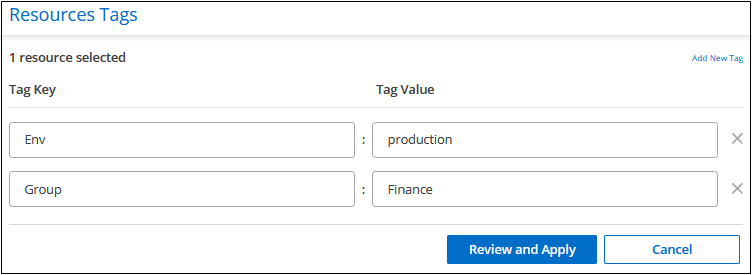

  3. 单击 * 管理标记 * ,此时将显示 _Resource Tags 对话框。任何现有标记将显示在此对话框中。
    显示资源标记对话框的屏幕截图,您可以在其中查看当前分配的标记并添加新标记。

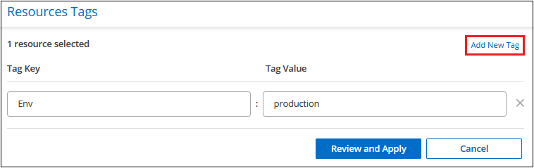

  4. 单击 * 添加新标记 * ,此时对话框中将显示一个空白的标记密钥和标记值行。
  5. 输入标记密钥和标记值。如果要在此资源上添加更多标记,请此时添加更多标记,然后单击 * 审阅并应用 * 。
  6. 如果在 review 页面中所做的更改看起来正确,请单击 * 保存 * ,此时新标记将添加到资源或所有选定资源中。

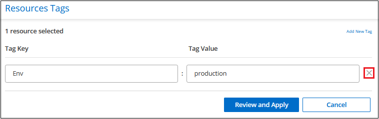

  4. 单击 对于要删除的标记键 / 值对,该行将被删除,然后单击 * 审阅并应用 * 。
  5. 如果您在 review 页面中所做的更改看起来正确,请单击 * 保存 * ,标记键 / 值对将从资源或所有选定资源中删除。
