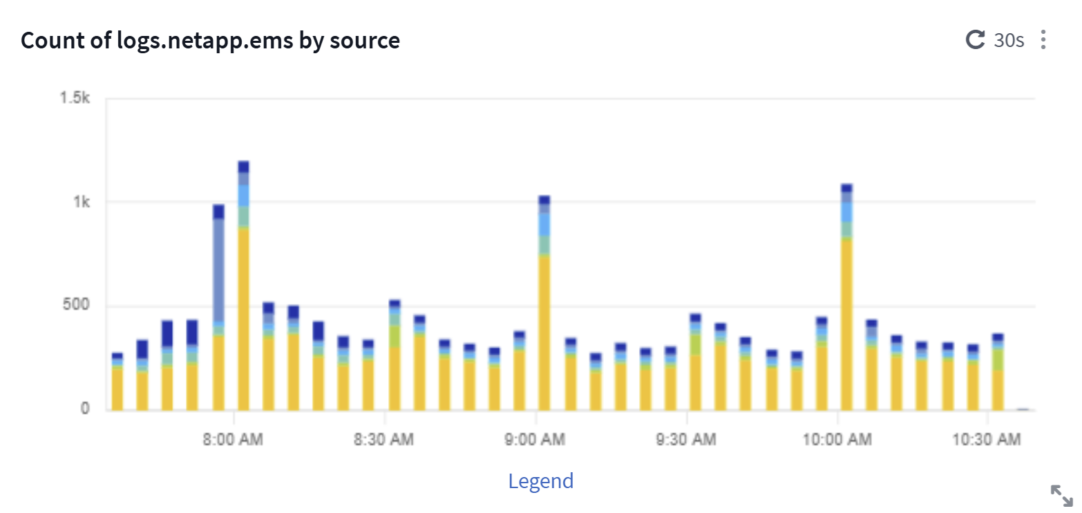

  • 时间条形图:显示随时间变化的日志或指标数据。
显示日志数据的时间条形图示例,宽度=200
