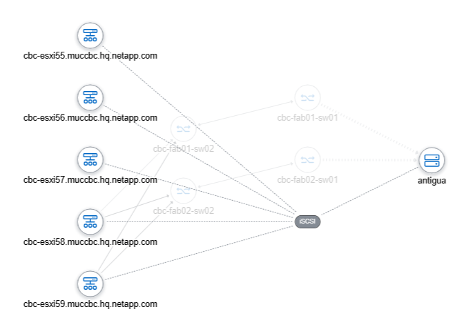

如果您的环境有不同的协议,您可以按 iSCSI 或 FC 进行过滤:
如果您的环境包含 iSCSI 设备,将鼠标悬停在 iSCSI 对象上会突出显示与这些相关 iSCSI 设备相关的连接。
