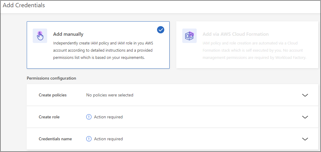

  3. 在“凭据”页面上,选择*添加凭据*。
  4. 在添加凭据页面上,选择 Add manually,然后按照以下步骤完成 Permissions configuration 下的每个部分。
    显示需要为每组凭据手动定义的项目的屏幕截图。

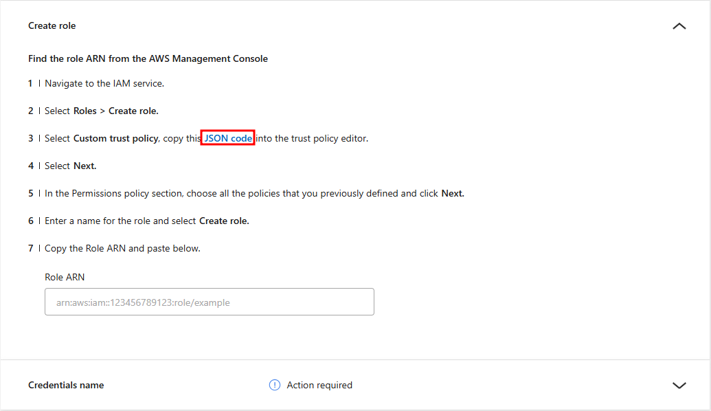

  1. 在 Workload Factory 的 Add Credentials(添加凭据)页面中,展开 Permissions configuration(权限配置) 下的 Create role(创建角色)。
  2. 选择 JSON code 以复制此策略。
  3. 在 AWS 管理控制台中,选择 Roles > Create Role。
  4. 在*受信任的实体类型*下,选择*自定义信任策略*。
  5. 将文本框中的当前内容替换为您在步骤 2 中复制的 JSON 代码。
  6. 选择 Next。
  7. 在权限策略部分,选择之前定义的所有策略,然后选择*下一步*。
  8. 输入角色的名称,然后选择*创建角色*。
  9. 复制角色 ARN。
  10. 返回 Workload Factory 中的 Add Credentials 页面,然后将角色 ARN 粘贴到 Role ARN 字段中。

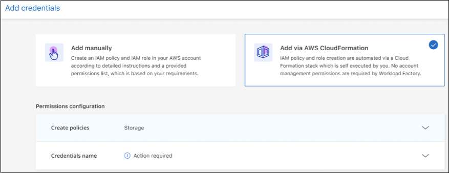

  4. 选择*通过 AWS CloudFormation 添加*。
    显示在启动 CloudFormation 创建凭据之前需要定义的项目的屏幕截图。

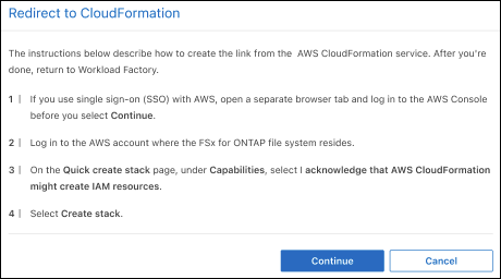

    1. 选择*添加*(或选择*重定向到 CloudFormation*),将显示重定向到 CloudFormation 页面。
      显示如何创建 CloudFormation 堆栈以添加 Workload Factory 凭据的策略和角色的屏幕截图。
    2. 如果在 AWS 中使用单点登录(SSO),请打开单独的浏览器选项卡并登录到 AWS 控制台,然后选择*继续*。
      您应登录到 FSx for ONTAP 文件系统所在的 AWS 帐户。
    3. 从重定向到 CloudFormation 页面中选择 继续。
    4. 在“快速创建堆栈”页面上的“功能”下,选择 我确认 AWS CloudFormation 可能会创建 IAM 资源。
    5. 选择*创建堆栈*。
